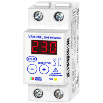

  27. tigra_tt
    tigra_tt Старожил
    8 фев 2008
    4,886
    Я прошу прощения что влезаю, сразу скажу - дилетант.
    Но вот такая штука помогла бы? (применительно к частному дому)

  30. tigra_tt
    tigra_tt Старожил
    8 фев 2008
    4,886
    немного не понял, вы себе какую версию поставили, как на вашем фото или на моем?)
    я читая тему понял, что у вас 3 фазы, а на вашем фото девайс на 1 фазу.
