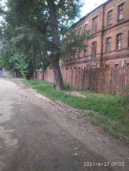

    пока далёк от решения но то что запланировал начну делать
    поставил строительный заборчик числа 15 го июля начну третий этаж разбирать
    И по электроэнергии подписал договор 100 кВт завожу больше нет возмоЖности
    меньше цена не сиЛЬно меняется

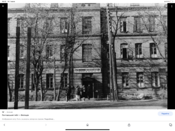

    нашёл в Википедии про свой домишко
    изображение 1943 года при немцах было
    управление железной дороги
    Михаил Ф., Jelezkin, SuperDrummer и 3 другим нравится это.

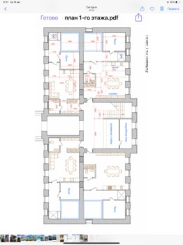

    Из уважения к писавшим без флуда и голосовавшим отпишусь
    Пока склоняюсь к варианту сделать сауну
    Ниже первые наброски но вероятно на первом этаже будет не четыре а два больших номера с большими бассейнами
    bac нравится это.

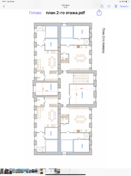

    И весьма вероятно что приз за идею уйдёт уважаемому antspb
    Изучил ценник и ситуацию в городе по загрузке
    Цифры весьма несмешные получаются по году

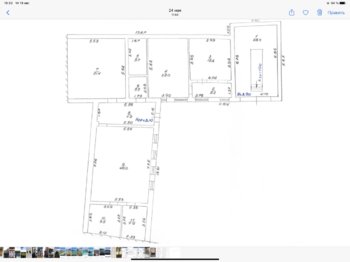

    @Chesss а где технические помещения? Кухня, прачечная, склад и тд и тп
  26. Chesss
    Chesss Абориген
    15 ноя 2010
    3,079
    Украина
    Там на территории ещё есть строение 185 кВ метров его буду приспосабливать и галлереей легкой соединю
    bac нравится это.
