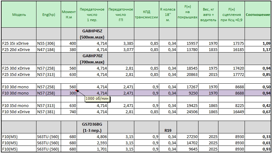

    Поправил радиус, добавил m550d.
    Если Шарль Огюстен де Кулон прав в отношении пары трения резина/асфальт, то 530d должна шлифовать на 1-ой почти с холостых и до 2-ой. Более того, все кроме бензинок на полном приводе должны шлифовать на 1-ой. А чуть замороси дождик, все повально начнут проворачивать xDrive играючи. В реальности даже 530d не всегда проворачивает задний привод.
