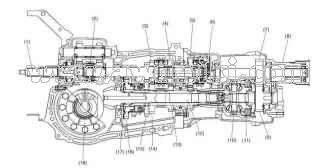

    Subaru
    Old
    Figure: Subaru MT viscous coupling locking center differential
    Subaru Forester from 2009
    Electronically controlled hydraulic multi-plate transfer clutch installed instead of the center differential in the transaxle's tailshaft. Sensors monitor parameters such as wheel slippage, throttle position and braking, to help determine needed torque distribution to the rear axle
    Все дело в том,что и у BMW на заре полного привода был межосевой диф с вискомуфтой.
    Figure: BMW E30 325iX transfer case
    Figure: bmw 325ix e30
    Развитие ЭБУ позволило сделать управление системой X-Drive настолько оперативной,что надобность в центральном дифе полностью отпала.
    Целевая аудитория потенциальных покупателей X-Drive требовала прежде всего заднеприводной управляемости от Иксов,чего и получила сполна.
