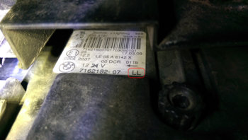

    Почитайте тему Свет на Х3. Насколько я помню, внутри фары возле драйвера лампы есть переключатель лево/правостороннего движения.
    Точно понять для какой стороны движения фара можно по белой наклейке сверху фары, которая у Вас стёрта на купленной фаре.
    На левосторонней будет написано LL, на правосторонней - RL. Для правой фары - LR и RR, соответственно.
      2.4 МБ
      16
    #98 Lexich, 13 фев 2022
    Andrey_Omsk и defisov нравится это.

    если бы стрелочками была двусторонняя то наверное, ничего не смог найти.
    как теперь правую фару подбирать..:shock::shock::shock:

    Если Вы собираетесь купить правую фару вместе с блоком розжига, тогда смотрите с этими номерами - 63123448950 или 63123456036. Без разницы.
    Если у правой разломанной фары блок розжига рабочий и Вы желаете его сохранить, тогда Вам нужно искать только фару последней ревизии с номером 63123456036.
    То, что у Вас левая фара непонятная - это уже другой вопрос.
    Процентов на 95% уверен, что левая фара у Вас с праворукого авто.
    #102 Lexich, 13 фев 2022
