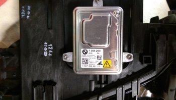

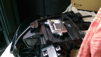

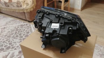

    всём привет. прошу помощи для определения артикул, есть левая без номера, нудно найти пару правую. спасибо
  25. Lexich
    Lexich Живу я здесь
    12 сен 2011
    10,526
    Нужно фото с блоком розжига.
    И ещё лучше добавить с наклейкой
  26. defisov
    defisov Новичок
    13 фев 2022
    11
    в том то и дело что наклейка стерта..
    фара ксенон, с родными кольцами, без алапиивных поворотов... но вот с номерами никак не разберусь
  27. Lexich
    Lexich Живу я здесь
    12 сен 2011
    10,526
    Блок розжига квадратный. Оригинальные номера старых фар должны быть такие:
    Левая - 63123448949;
    Правая - 63123448950.
    Но какой смысл Вам от номера - не ясно.
    Фары с номерами 63123456035 и 63123456036 (выпускаются взамен устаревших номеров)), соответственно, Вам не подойдут, т.к. для них используются блоки розжига с другим номером, другой формы и подключения (см. на фото)

    Выходит номер моей фары 63123448949, а докупить мне нужно 63123448950.??
  29. Lexich
    Lexich Живу я здесь
    12 сен 2011
    10,526
    Выходит, что так.
    Но на том же Авито номера фар не всегда пишут. Иногда просто по запросу "BMW E83 Фара правая" и сверкой по форме проще найти нужное.
