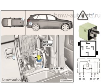

    Реле можно выдернуть

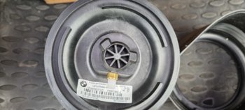

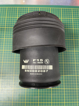

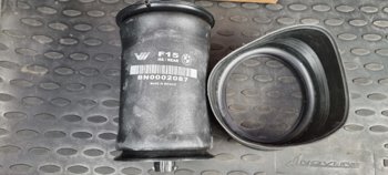

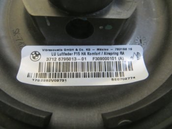

    внешний вид нормальный, не придраться, смущает отсутствие штамповки на пластмассе, и сама резиновая часть как на ощупь какая-то ну прям мягкая, заказал в другом месте, дороже , сравню
      127.2 КБ
      196
  25. adjar
    adjar Завсегдатай
    5 апр 2010
    997
    Псковская обл.
  26. adjar
    adjar Завсегдатай
    5 апр 2010
    997
    Псковская обл.
    сравни
