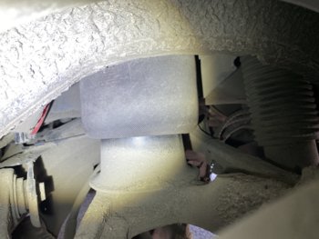

  9. Patriot_123
    Patriot_123 Завсегдатай
    16 сен 2007
    318
    Самарская обл.
    Что-то сегодня пошло не так..
    На E70 сдохли баллоны. Купил Patron, через исту спустил, заменил, в исте кликнул - "замена окончена" или типа того. Всё ок.
    Сейчас на F15 так же сдохли баллоны. Так же купил Patron. Так как ноута не была с собой, то просто вытащил 110й пред. Заменил баллоны, вставил пред, запустил авто. Компрессор заработал. Услышал соответствующий щелк от подушек - до конца воткнулись в нижние крепления. И... машина не поднялась. Жопа как лежала так и лежит. Поддомкратил, снял колеса - подушки надулись. Не прям каменные стали, пальцем с силой можно продавить. Включил опять компрессор.. жужжит, но авто не поднимается, звука шипения нигде нет.
    Втф? Что может быть? Народ меняет вполне без исты, не думаю что дело только в ней. Компрессор частично сдох? Но как это может быть частично(( Поискал инфу в инете - он или сгорает или нет. Сообщений о промежуточном состоянии не нашел.
  10. Patriot_123
    16 сен 2007
    318
    Самарская обл.
    В общем разобрал компрессор. Там уплотнитель на поршне сдох. Ремкомплект решает проблему.
