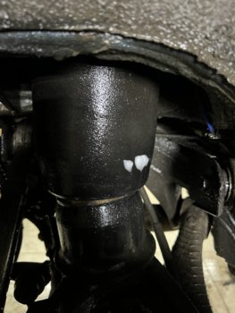

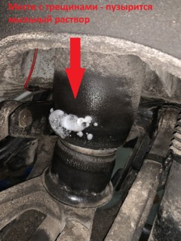

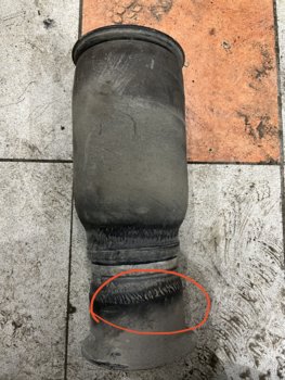

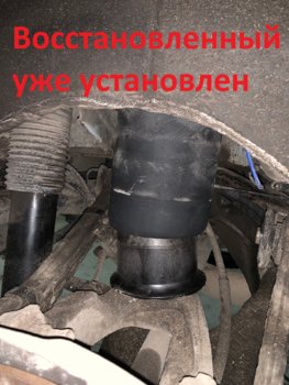

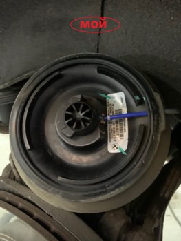

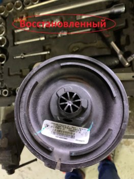

    Моя тоже "приехала" на 108к км пробега: F15 3,0D 2016г. В морозы 06.01.23г. задок улегся почти на колеса. Завел, поднялась. Так поездил еще пару дней. Но каждый раз пневмобаллоны сдувались... сразу два. А вчера к вечеру вообще перестали надуваться... может из-за того, что на улице стояла. Мне говорили, что врядли они, т.к. обычно по одному спускают. Посоветовали сервис, куда сегодня поехал. Хотя вчера эвакуатор заказал, чтоб своим ходом не ехать на спущенном задке... козлит жестко, но сегодня утром завел, поднялась, отказался от эвакуатора... поехал сам. Вывесили на подъемник, сняли колеса, брызнули мыльным раствором и на обеих пневмобаллонах пошли пузыри в тех самых местах. За 20 минут поменяли на восстановленные оригинальные (сравнил маркировку и год производства-идентичные). За два пневмобаллона вместе с работой вышло 18 000 руб. под ключ, плюс 1 год гарантии. Но мастер говорит, что точно на 5 лет хватит. По качеству свиду и на ощупь резины по мягкости разницы не увидел. ... Мое мнение-зачет. Фото прилагаю.

    Я так понимаю, ребята сами восстанавливают оригинальные баллоны. Сказали, резина спец-но для пневмы с усиленным кортом.
