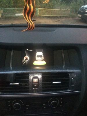

  9. Fuks40rus
    Fuks40rus Живу я здесь
    24 апр 2013
    8,236
    Какой год по птс точно?
    Парктроники пропадут из за того,что рестайле(ентри с него)другой блок парктроников.
    Масло пропадет если,включить парктроники.Либо то,либо то.Но,парктроники все равно будут работать не так.Вот так будет.
    image 12 10 15 05 47 Но,что найти этот параметр,надо будет найти очень хорошего кодировщика,я 5000 платил за этот параметр.
