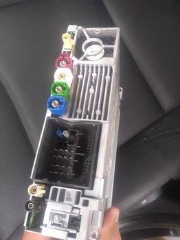

  17. evgeny23
    evgeny23 Участник тусовки
    18 апр 2008
    217
    Я тоже столкнулся с проблемой после установки Entrynav. До этого прием был идеальный. Поставили китайский раздвоитель, но лучше не стало. Что ещё можно сделать?

  19. evgeny23
    18 апр 2008
    217
    Как правильно подобрать родной усилитель или разнесенную антенну? Мне установили Entry 2016г. судя по маркировке. На прежнем ГУ был 1 разъем для антенны, здесь же их 2. Раздвоитель, как уже сказал, не помог. Усилителей целая куча разных на Авито, что именно нужно - вопрос... IMG_20200704_141119.jpg

  21. evgeny23
    18 апр 2008
    217
    Выше на вложенных фото, установленный мне entry. Какой номер усилителя искать?

  24. evgeny23
    18 апр 2008
    217
    Разобрался, 65209276067 на 434 МГц, т.к. калининградец у меня
