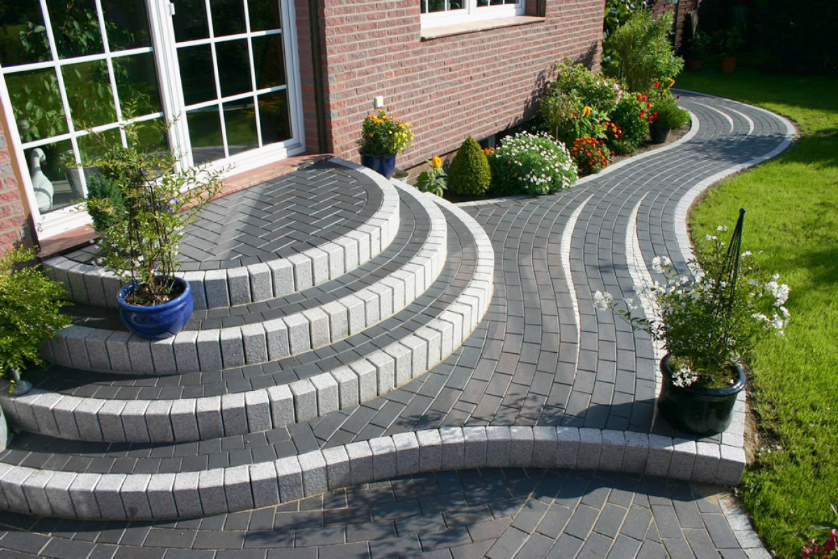

    посоветуйте плитку чтоб сделать красивой на террасу и ступени
    пожелания два чтоб зимой не скользко и разумная цена)))

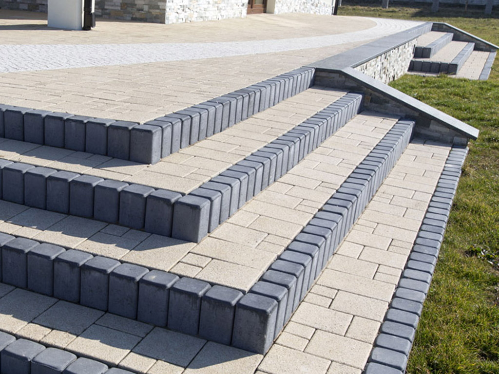

    через некоторое количество лет как правили плитка отойдет от основания, рассмотри террасную доску и клинкер (кирпич или брусчатку) на ступени

    Есть и клинкерная плитка. (уже 8 лет держится)

    Брусчатка это тема.
    Думаю попробывать ее.
    Основание бетон,на что лучше ее лепить?
    Смесь кладочная или клей???
    армировать сеткой или нет???
    Чем швы затереть???

    Если с бордюром - то смесь ,если без - клеить.
    А затирка зачем? Дизайн брусчатки, как бэ ,не предусматривает.
    Армировка ... с ней всегда лучше, чем без неё. Особенно при большой площади.

    Только гранит. Из него можно выпилить ступени по размеру, а не колхозить отдельными плитками. И по надёжности ничего лучше нет.

    дорожки у меня есть) с ними все понятно
    хочу остатки брусчатки на ступени положить (лесенка уже залита из бетона)
    затирка ну или то что натолкать в швы нужна чтоб если косой дождь будет, или снега наметет то не поломало всю красоту))) климат то у нас разносторонний))):nod:

    Брусчатку класть на клей, для заполнения швов специальный водонепроницаемый раствор. Клей типа sopro N1, растворы для швов quick-mix, или основит

    Брать нужно именно смесь для затирки, водонепроницаемую.

    У меня клинкерные ступени, уже лет 5 все норм. Но сколько сейчас это стоит - не представляю, тогда покупал польскую плитку стоило тысяч 150-170 на 3 крыльца
