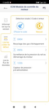

    Всем привет, у меня уже год проблема, е39 3.0 дизель автомат, обороты плавают после отпускания педаль газа, машина разгоняется хорошо, но когда отпускаю акселератор, когда дохожу до 90-60 км/ч, обороты плавают в пределах 1500-2000. , потом в раионе 60км/ч падают обороты на 1000 и как будто падает в центральной . Но кто проблема не всегда!!!!

    Ещё заводится долго 3-4 обороты стартера, менал оба насоса, клапан давления, дачик давления в рампе , дачик в ТНВД , осталось дачик над фильтром и проверять форсунки на слив обратки.

    Даёт ошибки :
    09f6- Контроль давления в рампе при запуске двигателя
    1255 - Датчик давления предварительной подачи
