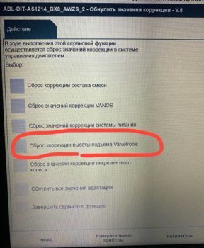

    Я много нервов потратил на решение такой же проблемы и по итогу , в целом, я бы рекомендовал следующую последовательность действий для устранения проблемы:
    Сценарий 1.
    Сбросить адаптацию вальветроника. Если не поможет, то сценарий 2
    Сценарий 2.
    Обновить прошивку до последней и сбросить адаптацию вальветроника. Если не поможет, то сценарий 3
    Сценарий 3.
    Поменять датчик вентиляции бензобака и сбросить адаптацию вальветроника. Если не поможет, то сценарий 4
    Сценарий 4.
    Поменять оба клапана ваноса и сбросить адаптацию вальветроника.

    а где этот сброс находится в бмвешной программе?
  5. Prostof
    Prostof Живу я здесь
    19 янв 2014
    10,472
    Раздел «Сервисные функции»...

    А если нет в сервисных функциях - Сброс адаптации вальвотроника - что делать?

    Как нету? Ты про "исту" там нет меню этого?

    Вот нету у меня этого пункта, пробовали Ista 4.39 и 4.57
    По поиску в Ista тоже не находит эту ABL
    Уровень интеграции F056-22-03-580 - свежий

    Так а что подсказать? у меня 4,23 версия все есть, ищи сброс коррекции валв.. без высоты и т.д., возможно трудности перевода, она должна быть.
    У меня она тоже не так точно как на скрине называлась насколько помню.

    Ну ты понимаешь, что нету! Разные Ista, разные сервисы - говорят нету!
    Ты понимаешь - я своим ноутом цепляюсь к другой машине и там эта функция есть!
