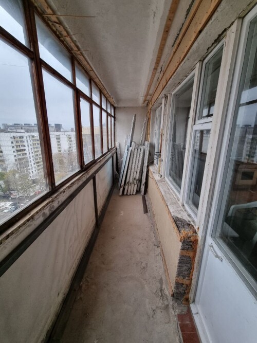

    А можно я тему разбавлю
    Что скажете про алюминиевые окна (панорамное остекление)? Посмотрел ролики, хвалят их продавцы.....

    Под определённые задачи только алюминий, технические возможности намного шире. У пластика статические ограничения, но у нас клали, лепят всё подряд - свои законы физики. Причём на уровне ГОСТов клали

    В общем есть 2 больших балкона, там панорамное остекление алюминием будет.
    Вот думаю может все в алюминий сделать?

  18. matagros
    matagros Старожил
    17 фев 2006
    6,700
    Короче Века выбрал на пробу.

  20. matagros
    matagros Старожил
    17 фев 2006
    6,700
    обычные окна вместо старых в квартиру
    Чем балкон стеклить пока нет идеи

    matagros Старожил
    17 фев 2006
    6,700
    Да я вот про эстетику думаю, на балконе кажется алюминий гармоничнее будет, но ценник в 2 раза выше. 180 за пластик против 400 за алюминий
    Задача к окнам минимальны - что бы не сифонили.
