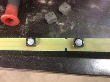

    Из всего ремонта с нуля, самое тяжёлое это разрезать корпус.Так что пусть гниют, новые впендюрю:idea:
    Дорожки точно не сгниют, они вечные:rock:

    Насчёт корпуса согласен. В остальном - нет.
    Эти микрики сгнивают моментально! Они для улицы не предназначены. Продорожки тоже, бабка надвое сказала

    Так я вместо дорожек провода напаял

    микрики брал на митинском раидио рынке, уже не помню чьи, открывает норма, поменял тогда камеру заднего вида, сейчас начинает глючить, то нормально то перевертыш идет и без разметки дистанции.
    планка разбирается просто, вот вопрос проклеивания и герметизации стоит остро. сейчас советуют применять клеи с нагревательного пистолета, они как изоляторы идут. можно всю планку залить и ...
    кто использовал клеи с нагревателя для изоляции?

    Я использовал предпоследний раз - говно. Загерметезтровать её полностью невозможно, не дурите себе голову.

    Я менял микрики на типа герметичные. Внутри контакт угольный
    Стоят с марта 2017 года

    Да панель не так сложно сделать, тем более у меня еще и резинка защитная порвалась, силикон не держит-пробовал. есть еще идея поставить заплатку от пвх лодки, но что-то она мне не очень нравиться!

    С али. У меня тоже порвана кстати немного, и силикон не держит
    Надо при случае стекольный клей попроьовать

    не просто клей держать не будет, надо заплатку делать, но проблема в материле самой ручки -она видимо с тач напылением, которое легко отходит вместе с клеем! Взял у ребят в шиномонтаже заплатку для камеры которую на горячую сажают, попробую все зачистить и ее приклеить -если не получится буду кнопку с панелью лепить или новую покупать.

    Я вырезал из мотоциклетной камеры заплатку овальную и приклеил на стекольный герметик. Она у меня года три стояла без проблем, сейчас лежит, заплата на месте (новую поставил,)

    да я ее уже перебрал, усики сгнили, плафоны развалились, сам пластик. Я поставил китайские светодиодные плафоны, один постоянно отваливается - внутри влажный, видимо не плотно прилегает а может еще что.

    Блин.. там 4 провода
    Просто 4 провода...
    Там все просто...

    Эти 4 провода я уже давно заменил, когда сгнили дорожки! У меня такие плафоны стоят потому что родные развалились https://ru.aliexpress.com/item/Aude...085.html?spm=a2g0s.9042311.0.0.274233edAUFRzI
    в один периодически попадает влага и он перестает работать, просушишь опять работает! как туда влага попадает я пока не нашел, все на герметик посажено! Дело не в проводах!

    4 провода, 2 плафона. Не важно сток или нет. Без пристрастий, по схеме просто...

    Да не все так просто - там модули светодиодные, внутри плафона плата с микросхемой она и коротит от влаги, поэтому и хотел заменить на обычные плафоны с обычными лампочками, задолбал уже это check numplate

    проблема там не с электрикой а с герметичностью

    Нет там никаких модулей.
    Просто кусок платы, с 4 контактами
    Все!

    Я же писал что оригинальные рассыпались, поставил такой китай!

    Ну так там определённо нет герметичности и в стоке.
