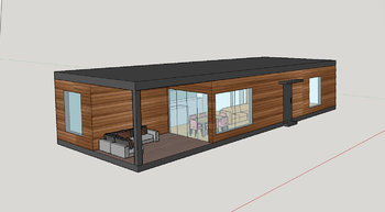

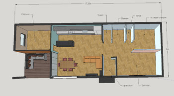

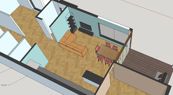

Планирую строить маленький домик, покритикуйте проект.
Тема в разделе "Строительство и ремонт", создана пользователем Victorchik, 24 апр 2018.
  1. Victorchik
    Victorchik Новичок
    24 апр 2018
    11
    Скорректировал проект с учетом ваших комментариев.
      427.3 КБ
      39
      569.6 КБ
      34
      308 КБ
      34

    Чтобы комментировать, надо начать с участка: стороны света, заезд на участок, роза ветров (преобладающее направление ветра), точки врезки коммуникаций. От этого зависит и расположение дома и дальнейший комфорт его использования.
    Пока же: не стОит размещать инженерное оборудование вблизи спален - оно шумное.

    Ну вот я думал думал куда электрокотел засунуть и выбрал меньшее из зол, т е гостевая спальня будет использоваться редко. Сильно шумит? спать совсем некомфортно?
    в целом можно в центре дома рядом с диваном колонну пустить и тогда у крыши уже точек опоры прилично будет.

    Если принять совет электроконвекторов, котел не нужен. А вот печь-камин обязательна.))
    Шумит не только котел, но и система очистки воды. Через каркас слышно.

    Какая еще печь камин? На огонь смотреть и морочиться с дровами необходимости нет )
    Если делать теплые полы везде и местные радиаторы в зоне окон расположить недостаточно будет?
    Слышал еще есть стеклопакеты с подогревом, они очень дорогие? Позволяют ли они избавиться от радиаторов вообще?

    В такой террасе смысла нет.имхо.Ее функционал можно заменить шезлонгами,качелями с навесом и прочими приблудами. Уж лучше не тратьте на нее полезную площадь.

    Ну нет, так нет. Если тп везде, радиаторы при такой высоте окон не нужны. Но это дороже электроконвекторов.
    Панорамные окна с подогревом не в вашем бюджете и смысла в них не вижу. А вот защитить панорамные окна карнизом с вылетом от 1,5м необходимо, для защиты от летнего солнца и осадков

    А что по фундаменту плиту не рассматривали или УШП, если вставал вопрос о ТП. ?
  9. Дровосек
    Дровосек Старики-разбойники
    29 сен 2009
    33,168
    Ивановская обл.
    Да и по материалам - самый простой и дешёвый вариант - каркасник, имхо. Ну и кровлю сделать двускаткой.

    Тема про домик из сип http://www.bmwclub.ru/threads/otchet-o-postrojke-doma-iz-sip-panelej.636331/page-31#post-36929229. Только панели выбирать 224.
    В любом случае при таком режиме эксплуатации оптимален любой вариант каркасника. Но дешевле не получиться. Можно выиграть только в скорости строительства.
    Если у Вас действительно песок, то утеплённый МЗФЛ , утеплённая отмостка, и полы по грунту. Отопление электроконвекторы с дистанционным управлением. Не забыть рекуператор и можно добавить грунтовый теплообменник.
