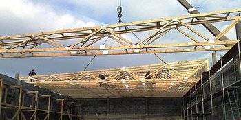

    Можно использовать готовые заводские балки. Можно и клеёные, можно и брус.
    Ниже картинки для тех у кого проблемы с перекрытием больших пролётов))
