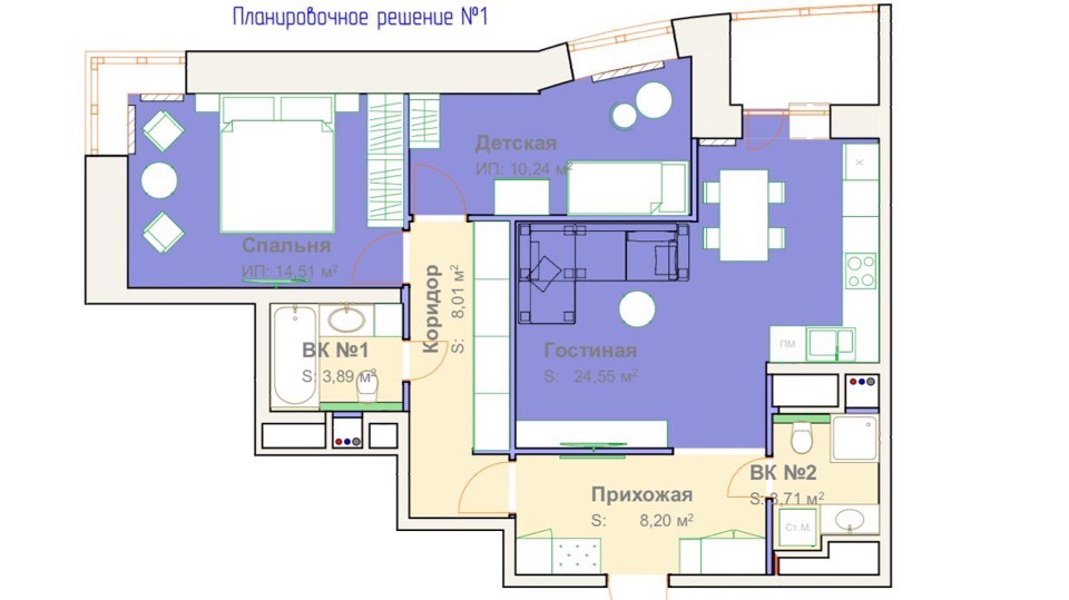

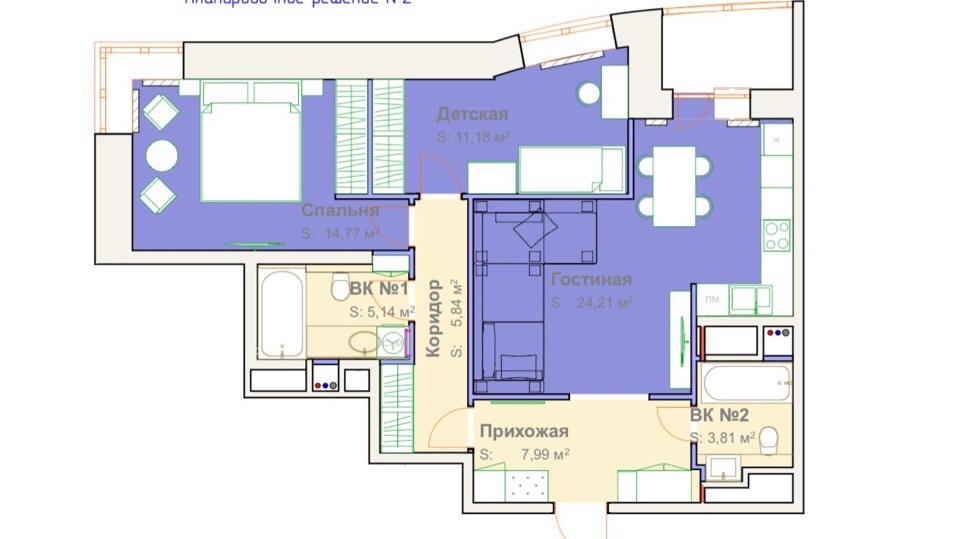

    Все привет!
    Помогите собрать из двух планировок с мизерными отличиями, одну. Приветствуется любая критика и советы.
    Проживать будет Семья из трёх человек и годовалым ребёнком.
    Основные вопросы вызывают следующие моменты:
    - наличие двух ванных комнат, насколько это необходимо/практично?
    - в коридоре слева, практичнее иметь встроенный шкаф или все же отдельный во всю стену?
    Балкон пока не задействован, на размер дивана не обращайте внимание, пристрелочка ....

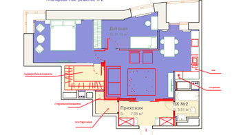

  2. Adriano_Che
    Adriano_Che Живу я здесь
    21 дек 2008
    10,039
    Стиралку бы встроил в кухню слева от мойки.
    Душевую кабину разместил бы в углу где стиралка, просто поставив стекло и встроив трап в пол с поднятием уровня в кабине.
    Шкаф встроенный - дешевле однозначно и смотреться лучше будет

  5. alsm
    alsm Завсегдатай
    4 май 2012
    1,174
    Лучше сделать гардеробную.
    Иметь 2 ВК при таком метраже не вижу смысла.

  6. kisel marina
    kisel marina Новичок
    16 янв 2019
    7
    Добрый день!
    В так объеме квартиры хочется увидеть больше пространства и меньше шкафов.
    Поэтому гардеробную желательно сделать отдельным пространством-это и удобно и дешевле,нежели покупать шкафы с фасадами.
    Одного туалета для семьи с 1 ребенком достаточно.
    Так же в детской необходим стеллаж для игрушек и книг(если он необходим.
    Количество шкафов и объем гардеробной в этой планировке дадут вам возможность не ставить в детской шкаф

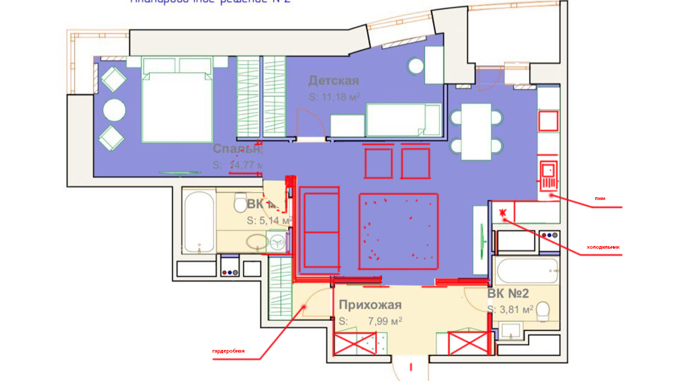

  8. ROD
    ROD Старики-разбойники
    19 окт 2001
    13,680
    Плиту с мойкой надо местами поменять. Посудомойку справа или слева от мойки, смотря кто хозяйка (левша-правша).
    И две полноценные ванные комнаты перебор.
  9. Bremia
    Bremia Абориген
    3 окт 2013
    3,164
    А меня все тут смущает:
    И узкий длинный коридор, и странный вход в гостиную, и огромная угловая кухня в сочетании с угловым диваном , и унитазы на линии с дверью...мне представляется, что тут надо все переделать
  10. Mrblack88
    Mrblack88 Участник тусовки
    4 май 2013
    164
    Застрахован:
    Коридор получается 1,05 м., вроде как не особо узкий, по длинее около 4 метров.
    Вход в гостиную, согласен, еще думаем над вариантами. Может у Вас есть предложения?)
    Почему унитазы на линии с дверью нельзя размещать? Это что-то вроде плохого тона или есть более весомые аргументы и правила?

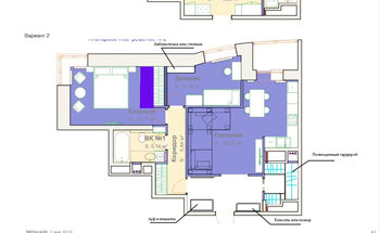

  12. kisel marina
    16 янв 2019
    7
    Не знаю , рассматривали ли вы вариант увеличения гостиной за счет коридора и возможен ли для Вас . В данном случае гостиная становится проходной ,но при этом она становится большой и комфортной.
    что касается кухни-холодильник от окна нужно перенести ,возможно рядом поставить ряд угловых колон . Так больше появляется возможностей для модульностей и внешнего вида самой кухни
  13. kisel marina
    16 янв 2019
    7
    Как вариант с проходной гостиной: при возможно убрать шкафы из спальни и сделать при спальне большой вместительный гардероб . Сенузел остается один при входе.И мы имеем свободную спальню
  14. Алексей Михалыч
    Алексей Михалыч в движении...
    31 май 2006
    20,596
    две полноценных ванных точно не нужно, лучше одна полноценная и второй просто санузел (туалет и раковина)

  15. GeloV
    GeloV Старики-разбойники
    6 фев 2015
    17,804
    Вологодская обл.
    У входа простой гостевой тубзик. Уж помыться очередь как-нибудь подождёт), а вот без двух унитазов плохо.
  16. Bremia
    Bremia Абориген
    3 окт 2013
    3,164
    Да ладно тебе , Олег, на троих и одного хватит. Я бы не стала второй ставить :shock:
  17. GeloV
    6 фев 2015
    17,804
    Вологодская обл.
    Оль, хватит да, но создаются неудобства тоже да ). Ванна вторая точно не нужна.
