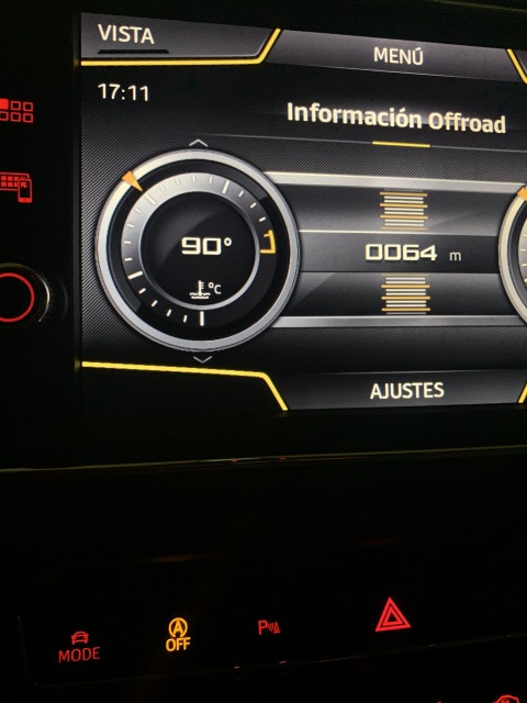

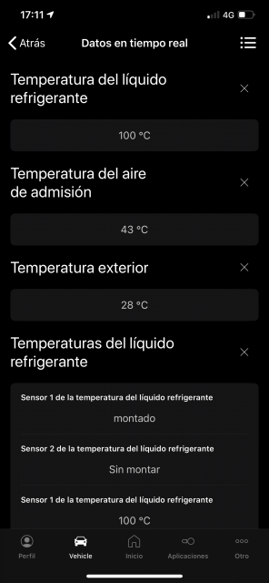

  24. storm_x
    storm_x Завсегдатай
    30 авг 2013
    1,460
    Приборка против обд, езда по городу:
    Так что считаю что 108 на треке вполне нормальная температура.
    `84 нравится это.
