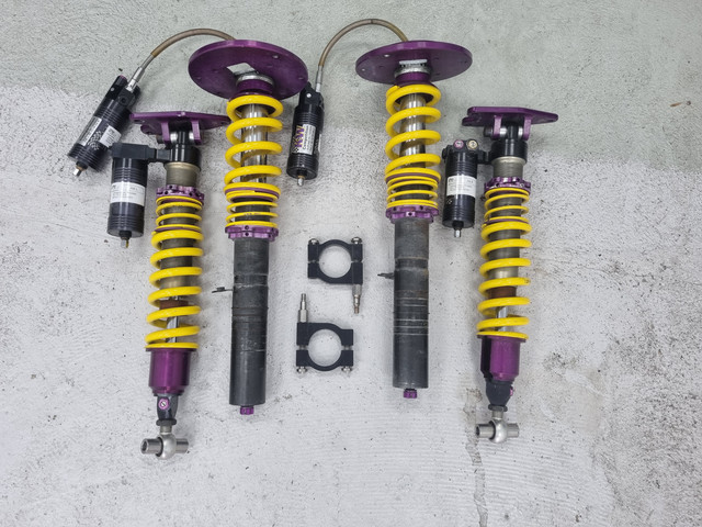

    У меня уже стоит подвеска которая сильно удивила после kw компетишн.

    У него не kw. Последнее сообщение о кастом kw

    Kw компетишн это не обычная KW
    Та что сейчас стоит по сравнению с компетишн небо и земля.

    Бочки на быстросъемах- удобно!

    По поводу быстросемной системы да, очень удобно и плюсом еще бочки можно заправить в диапазоне 6-20 бар, для города заправил 7бара и езда комфортнее в раз 10 чем сток подвеска в м2/м4, при этом пружины на них жестче чем те которые стояли на KW...
