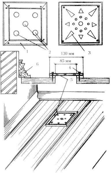

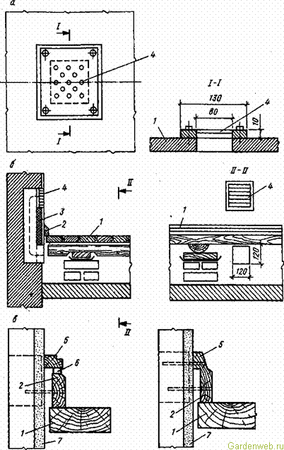

  21. archmaster
    archmaster Старики-разбойники
    22 июн 2005
    29,574
    - конструкция перекрытий будет понятна после обследования, о чем было выше сказано
    - изменять конструкцию перекрытий, убирать засыпку и т.п. не рекомендую, за исключением случаем необходимости ремонта или замены.
    поскольку когда строился дом криворуких было меньше, да и дураков не допускали к строительству...
    кроме того, такие перкрытия должны обязательно вентилироваться, раньше или в полу были маленькие вентрешетки,
    или каналы в наружных стенах, сообщающиеся с подпольным пространством.
    [​IMG] [​IMG]
    [​IMG] [​IMG]
    [​IMG] [​IMG]
    - толщину стен можно померять в районе окон или балконных дверей
    паспорт БТИ не даст вам таких сведений ...
    - вентиляцию в стенах оставить, прочистить входные отверстия и вставить шумоизолирующие муфты.
    - во всех абсолютно вентиляционных каналах должна быть проведена ревизия, особенно кухня, туалет и ванная
    по твоей заявке (письменной) ревизию выполняет ТСЖ или фирма, обслуживающая дом.
