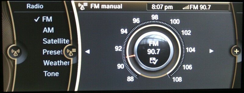

    1. при проше головы CIC MX-003.005.004 в меню РАДИО должен ли появиться кружок ручной настройки частоты? сейчас только выбор из RDS-списка... Видел скрин с крутилкой - хочется.

    1. А какая связь между апдейтом ПО для комбокса и радио в CIC? Правильно, никакой. Ручная настройка там по-моему в Option, не помню уже.

    связи между COMBOX и радио - никакой, при нажатии OPTION - там только запоминалка станций, а есть режим MANUAL см.фоту:

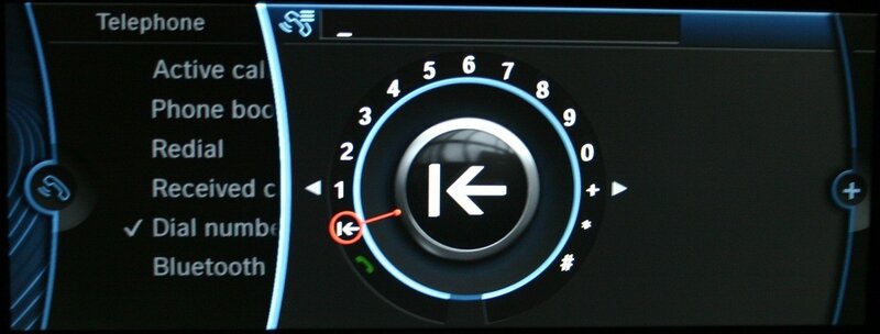

    также есть режим набора ручной в телефоне:

    Ручная настройка радио в самом начале списка радиостанций.

    Ручку на радио нашёл случайно, поднялся в начало списка. А вот СМС пока не видно, хотя в телефоне, как я писал, все ок и запрос На сообщения приходит... Да, у меня иксперия андроидная, с огрызках ходят дети, надо будет взять на эксперимент)))

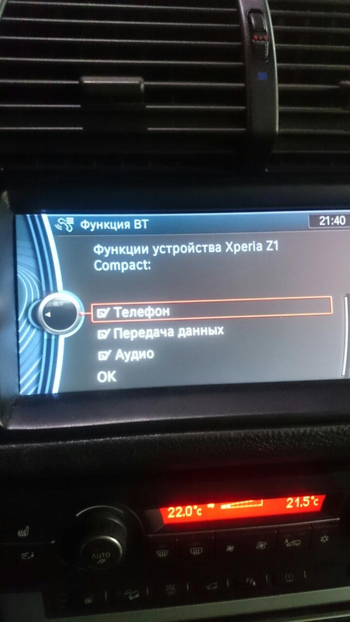

    Можно ссылку на настройку? У меня вообще нет того, что пишет комбокс типа подключено то-то профиль мультимедиа / телефон/инет просто
    Можно ссылку на настройку? У меня вообще нет того, что пишет комбокс типа подключено то-то профиль мультимедиа / телефон/инет просто марка трубы и нет разделения по службам (среднее фото)

    Это кодированием решается, но судя по иконке передачи данных, должен работать интернет через BT. Скорее всего не настроен сам телефон, у него нет точек доступа, видимо.

    вы не поняли, фото 1 и 3 не с моего авто, это чужой, где все работает. у меня в телефоне точки доступа АПИ и режим БТ точки доступа активны, но дело, видать в работе комбокса. а если комбокса медиа, то его что, можно за прожить на теле мат ик?
