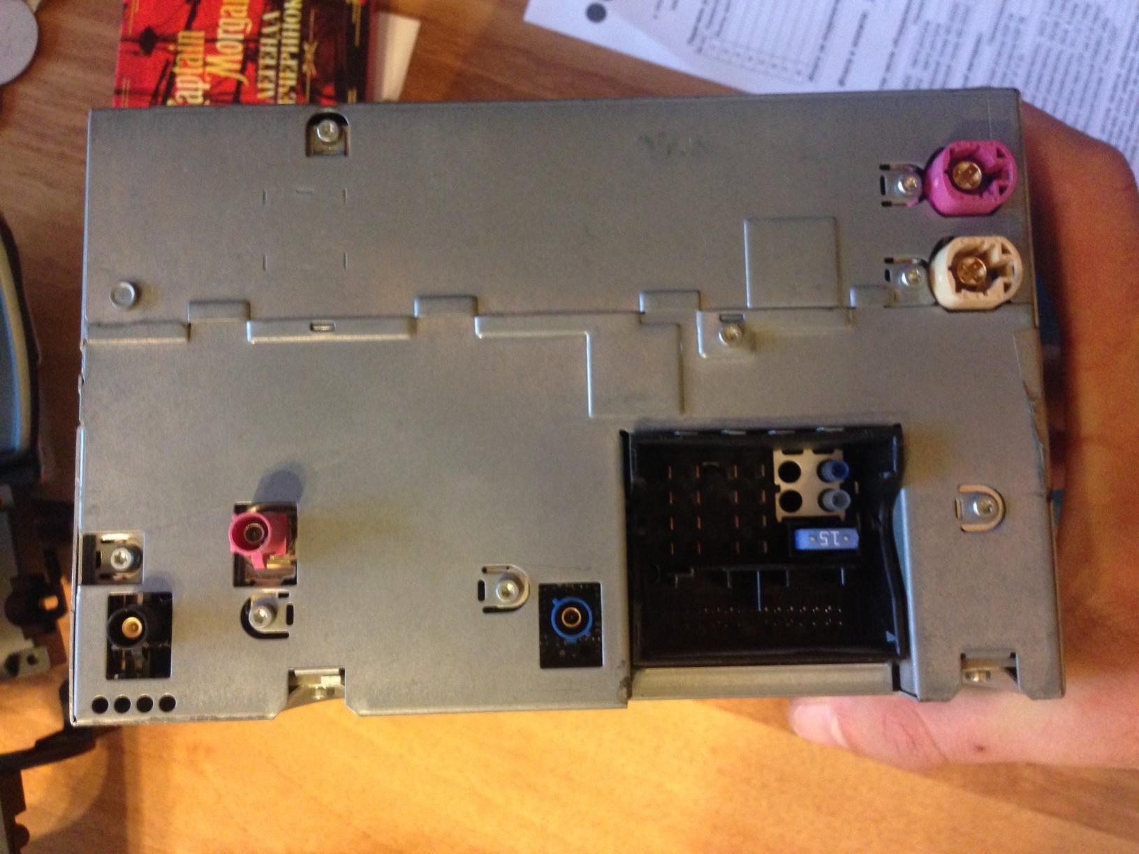

    Владельцам е60 знают, что CIC на наши кузова- достаточно дефицитная вещь, цены на данную систему выросли, если раньше можно было купить за 30т.р., то сейчас ценник начинается от 35 и то, если это под заказ.
    Я решил, что 35т.р.-это дорого и можно поставить CIC от е90.
    Итак:
    CIC от е90 был куплен за 15 т.р. в комплект вошли: Блок CIC, монитор, джойстик, AUX-USB разъем
    Блок климата от е60 купил за 4т.р.
    Рамку под е60 на CIC купил за 1т.р.
    Далее, я столкнулся с тем, что у меня нет проводов под CIC и отличается панель CIC, у е90 она сильно отличается, и самое неприятное, что её не нашел на разборках. Заказал её из Германии за 4600 рублей. Выглядит она так: http://www.bmwclub.ru/vb/attachment.php?attachmentid=697950&d=1406103170
    Свою старую систему CCC дорестайл я демонтировал, воткнул пока что то что купил от CIC и жду эту панельку.

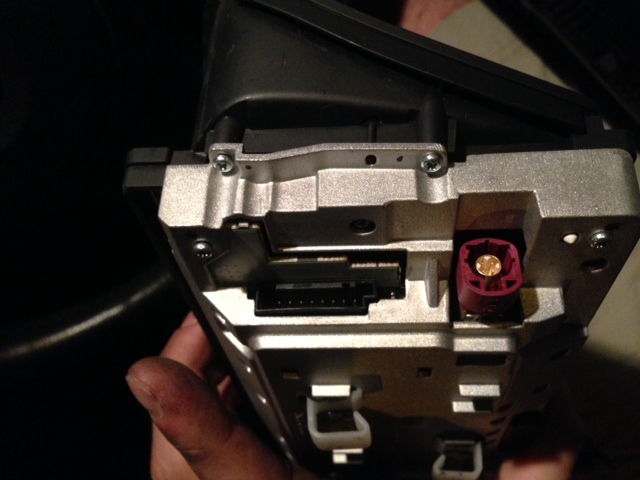

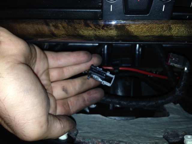

    Если кто-то занимался установкой подобных девайсов, прошу подсказать:
    1. У монитора есть 2 входа (1 круглый 4-х контактный, он предназначен для соединения с блоком CIC ) И есть 2й вход-плоский разъем, для чего он? от CCC Он не подходит, т.к. отличается. (фото)
    2.Подскажите как подключить AUX, USB,
    3.Какой разъем на задней части блока для чего предназначен (фото)
    4.Будет ли временно работать система с панелькой от CIC е90
    P.S. Если у кого есть лишний кабель монитор-блок, сообщите!
    P.S.2 После подключения CIC включается большой вентилятор на охлаждение мотора, с чем это может быть связано?
    P.S.3 Где купить рамку под джойстик от СIC? и Как решить проблему с резанием панели под джойстик?
    BMW 535D 2005 e60

    1:Круглый фиолетовый видео вход, плоский питание и can
    2:белый круглый разъем usb, aux вход в общей колодке
    3:ответ выше
    4:будет
    5:доработка проводки климата и кодировка
    6:рамка не нужна все пилится как с завода
