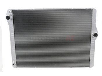

    Кто сталкивался по замене дает радиатор нового образца где отсутствует один шланг (куда одевать)
    см. фото.

    Поставить заглушку , есть оригинальная 11531439134

    Я так понял, это заглушка на радиатор, а у человека наоборот, шланг лишний остается..

    Не правильно понял ) ... тогда искать радиатор .

    Да шланг лишний остается.

    Ищите свой радиатор, он у вас нового образца.

    В каталоге написано что докупить шланг надо какой-то, наверное чтобы что-то переделать.

    Переделывают, у кого старого образца был, а хотят поставить нового, или просто ставят заглушку, которую указали выше.

    Это понятно, а куда этот шланг надевать которого не хватает на радиаторе нового образца?

    Схему охлаждения новую посмотри , всё ясно будет , там не только шланг нужно докупать , а тройник ещё

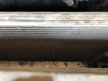

    Всмысле не критично? Радик кондиционера весь грязный (а за ним двигателя, соответственно и он плохо продувался) как и коробки.

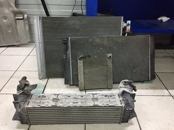

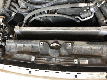

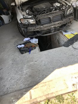

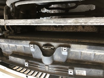

    Решил промыть радиаторы с разбором, но без перенаправим кондиционера, возможно кому-то поможет мой опыт.
    1. Снимаем передний бампер ( откручиваем 3 самореза подкрылка выворачиваем руль, отгибаем подкрылок откручиваем с каждой стороны по 2 самореза от крыла, снимаем защиту двигателя, и в ноздрях по 1й пластиковой андапке, я не сразу понял, что ещё держит бампер и отсоединяем 1 большой разъём под правым крылом, это парктроники и датчик наезда.)
    2. Далее снимаем жалюзи и вынимаем вентилятор (окуратно с креплениями патрубков, я их снимал с диффузора иначе не вылазил)
    3. Снимаем весь боковой пластик подкапотного
    4. Откручиваем усилители от стаканов и болты чёрной поперечины, что над радиаторами.
    5. Снимаем пластиковый кожух и вот они радиаторы.
    6. Едем аккуратно на мойку и хорошо промываем радиатор кондея, можно на мойку самообслуживания.(замотайте все электро разъёмы, чтобы не попала влага)
    7. Возвращаемся в гараж сливаем ОЖ.
    8. Снимаем радиаторы в правом крыле (у кого есть), основной и интереулер. У меня присох правый патрубок к радиатору так вот крутить его нельзя, там направляющие только аккуратно расшатывать.
    9. Везём это все на мойку
    10. Собираем в обратном порядке.
    P.S.
    Я иногда промывал радиаторы на заведённом двигателе с включённым кондеем с открытыми жалюзи, на мой взгляд было все достаточно прилично. Немного фото и не забываем сбросить ошибки в Рейне. Надеюсь кому-то пригодится. Много информации переварил в основном все на сто обращаются.вот и решил описать.
    К сожалению не сделал достаточного количества фото, т.к. не было изначально цели выкладывать процесс, но много объяснить если вдруг будут какието вопросы

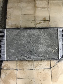

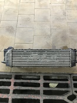

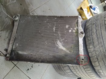

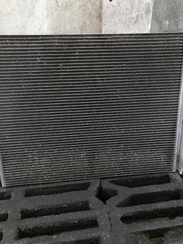

    693C5EA5-9C6C-4674-8205-006181F89A83.jpeg Вывод однозначный - мыть надо.
    На фото наросты за два года по Москве и несколько выездов в область.
    Пух смешанный с грязью.
