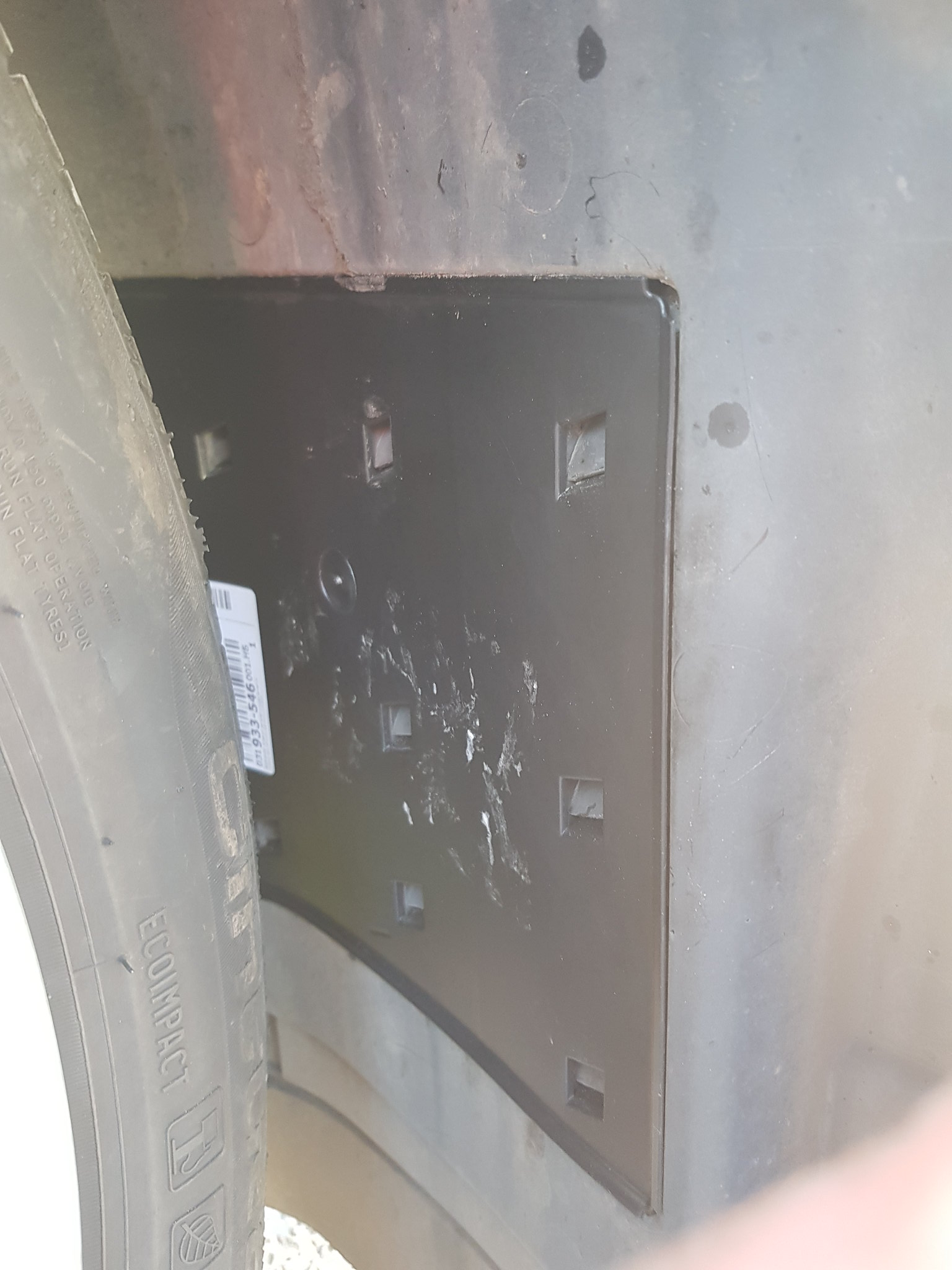

    Обещал отписаться, когда придет защитный щиток, пришел, отличная штука, закрыл дурацкие щели, через которые засирается радиатор в крыле. Ставится на защелках легким движением руки.
    [​IMG]20170815_151645 by Ярослав Любимов, on Flickr
    [​IMG]20170815_175356 by Ярослав Любимов, on Flickr

    Скинь номер детали,будь добр

    Глупые немцы и не понимают, что радиатор нужно закрыть с обратной стороны, для хорошей проходимости воздуха. Нафиг он вообще там нужен? Спереди тоже заглушку поставьте , навсегда чистый останется )

    Добрый день! Я так понял, что снимать подкрылок не нужно?

    А на фото смотреть не пробовал и читать комментарий к нему!?:shock:

    Пробовал, видно что просто защелкнут со стороны колеса, отвалится так нахер
    Может лучше с другой стороны подкрылка защёлкнуть?:shock:

    У тебя по Геометрии как?!:help::shock:

    Отлично, вижу прямоугольник который гнётся

    Да по-моему хреновато....:help: Попробуй ещё раз...:hi:Загиб планок в подкрылке, их наклон в диагональ...
