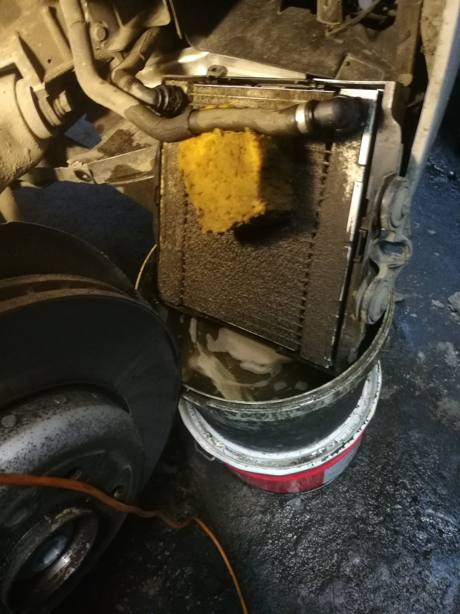

    С полным доступом к радиаторам у них на 2500 дороже. Там и снимать радиаторы не нужно, сверху доступ позволяет тонкой трубкой пройти и вымыть всю грязь. А вообще, если мыть их для профилактики 2 раза в год, то они не забьются, просто не нужно запускать и можно обходиться без разборов. В принципе это относится к любой сфере.

    Очередной раз помыл радиатор без плясок со снятием - соты продуваются, водичка льется чистая, на просвет всё прекрасно. Вроде как бмв не успеват засрать радиаторы до степени "надо снимать" т.к. начинает греться уже заранее)) Разве что на бетонном заводе надо кататься кругами.
    Из средств - керхер (не переборщите с давлением), ликвимоли (500р банка) и компрессор. В общем то всё. Хуже всего моется нижняя часть кондея и кулёк. От радиаторов в крыльях избавлен, хотя ИМХО они как раз моются проще всего.

    Всем привет!
    Наконец и я добрался до радиаторов 530D пробег 92 000, я второй владелец мыли до меня или нет, не знаю.
    Мыл в сервисе со съемом, сняли все 3 - кондей, кулер и основной, в арке колеса радиатора не было.
    Состояние радиаторов:
    Сервис понравился, специализируются на БМВ, работают аккуратно, можно присутствовать в ремзоне.
    Стоимость процедуры 8 000 руб, с учетом перезаправки кондиционера и долива ОЖ.
    Результат после мойки:
      2.3 МБ
      566
      2.7 МБ
      580
      3.5 МБ
      558
      2 МБ
      554
      2.9 МБ
      518

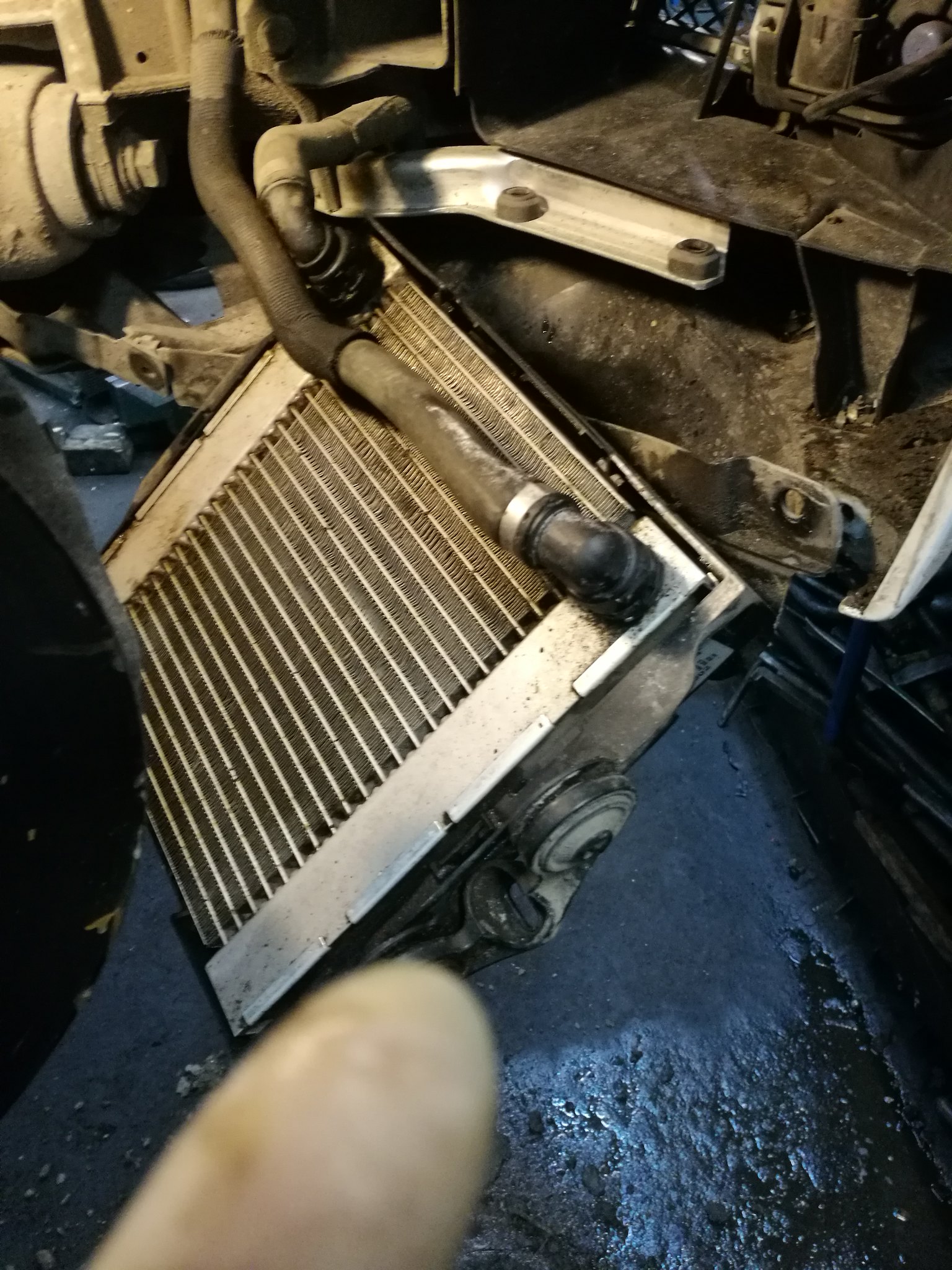

    fb53 Участник тусовки
    25 окт 2013
    66
    Новгородская обл.
    Было
  27. ViaVia
    ViaVia Участник тусовки
    30 май 2017
    142
    Франция
    А пробег какой, год авто, тип?
  28. fb53
    25 окт 2013
    66
    Новгородская обл.
    Стало
    После промывки
    Промыли в Щелково.
    За все 7200 руб.
    Машина больше не греется. Вентиляторы редко и то не на долго включаются.
    520 i
    2013 г.в.
    Пробег 94700 км.
    До промывки два раза температура поднималась до 120 ° (были как-то жаркие дни около +28-30).
    Появлялась ошибка и отключается климат.
    После этого почитал форум и решил промыть радиаторы.
