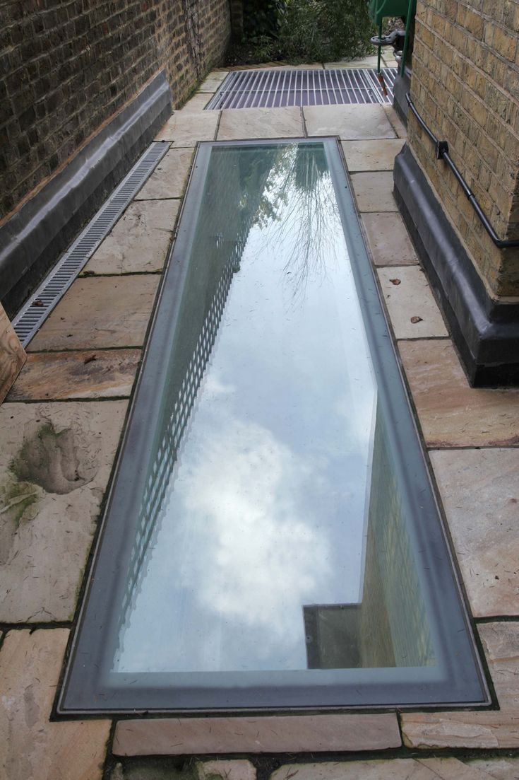

    Везде нормативы разные. Соседка сейчас строит дом , у неё первый этаж с одним узким окном, видимо он не считается в площадь, сверху она надстроит ещё этаж. Товарищ просто закопал одно окно и замаскировал дверь, у него получился цоколь 200 метров. Потом откопал и сделал там кинозал и подсобные помещения и даже одну спальню, хамам и баню

    По теме конструктива.
    Это называется corte engles. Английский дворик или цоколь по нашему (подвал с окном).
    В моем проекте, предполагалось сделать такой для освещения sotano. Но больше по размеру и посадить туда пальму длинную. Я отказался, Sotano остался без большого окна и посадил в итоге древнюю оливу.
    На определение жилье/нежилье это не влияет.
    Площадь застройки помоему (надо доки поднять) считается целиком жилье+нежилье+терассы.
    Если ты про ограничения по застройке участка(30%) говоришь.

    я пыта/сь понять, что идет с каким коэффициентом
    условно если жилая это 100%
    то бассейн это сколько %?
    терраса сколько процентов?
    подвал сколько процентов?
    условно, если подвал идет сразу за 100, то я понимаю, что на 99% можно беспрепятственно эти окна в нем прорезать или запланировать

    Окна не имеют отношения к жилью нежилью.
    Я сейчас быстро не вспомню - но помоему санузел/мокрая зона переводит помещение в статус жилого.
    И вобще в чем вопрос ? Это все решать будет твой архитектор. А проверять будут люди из аюнтаменто.

    Бассейн, гараж, терраса за 50%
    Подвал может вообще не входить, зависит от окон.
    Гараж если расположен сильно ниже, как у меня, то он не считается

    терраса это обязательно то что под навесом?
    условно то что выложено плиткой/дорожки/пергола и тд не считаются никак?
    вот, жирным!
    по сути основное, что хочу понять
    условно подвал без окон, и он не входит в рассчет, пусть будет это так
    я потом могу вырезать в нем окна по типу как я выше фотки приложил, ну скажем так, не афишируя, ну или сразу их вырезать если стройка, но на момент сдачи закопать просто и заделать, а потом отрыть
    или вообще можно их просто законно сделать, но, например, небольшими?
