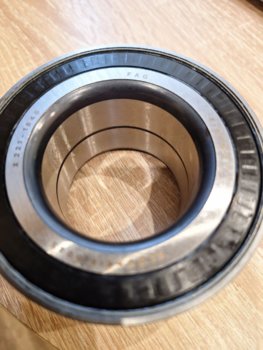

    Добрый вечер. Какой стороной ставить подшипник FAG? Полоска для АБС с двух сторон. Наименование фирмы и номер с одной стороны и с этой же стороны, на внутренней обойме, чёрная широкая линия, с другой стороны линия тоже есть, но она тонкая.
    Если рассуждать логически, то наверное номером наружу, чтобы он был виден, если потребуется узнать номер детали.

  18. Джон Уик
    Джон Уик Завсегдатай
    16 июн 2023
    1,266
    Шри-Ланка
    Сообщение номер 14 на первой странице.
    На фото первая попытка с Оптимал
    Сообщение номер 45 на второй странице, там больше фото.
    Фаг по тому же принципу ставился

    В общем, нашёл я инструкцию по установке подшипника. Там написано, что устанавливать надо широкой фаской в сторону поворотной опоры.
