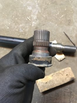

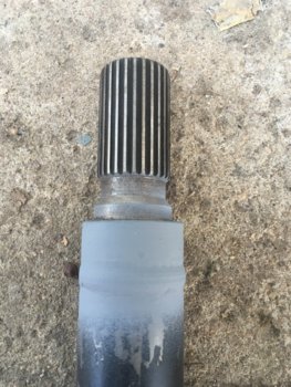

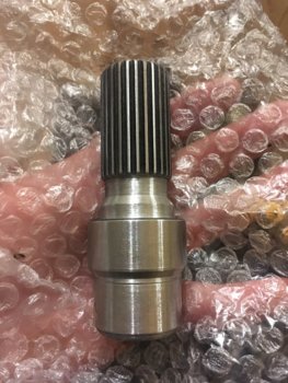

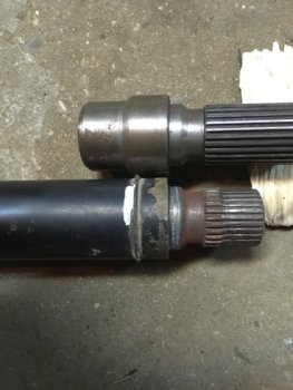

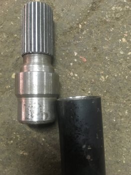

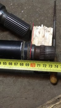

    Я шлицевую брал у клубня @Ice1k, варил сам.
    Стоит уже несколько лет, наилучшие рекомендации.

  14. Sculptor
    Sculptor Абориген
    18 июл 2009
    2,259
    слу, а в чем смысл удлиненной шлицевой?
  15. s N e G
    s N e G Старожил
    5 ноя 2011
    5,865
    Тюменская обл.
    размер имеет значение) карданами меряться
    LDN нравится это.
  16. Джон Уик
    Джон Уик Завсегдатай
    16 июн 2023
    1,201
    Шри-Ланка
    Больше площадь зацепления - меньше нагрузка.
    Если меняется шлицевая в принципе, то почему её не сделать удлиненной? Это кстати средний вариант, есть ещё длиннее.
