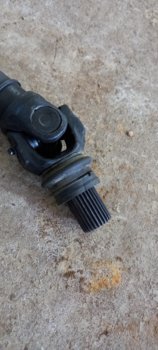

    всем доброго дня! подскажите, кто-нибудь ставил неоригинальные передние карданы? Интернет выдает от 13000 за весь кардан целиком
  5. диманоид
    диманоид Завсегдатай
    6 фев 2014
    1,525
    Саратовская обл.
    я ставил. F25 3D 170ткм пробег.
    Искал причину вибрации на разгоне. Нашел что кардан в шлицах болтается. Сам по себе кардан на вид при этом - в идеале как с конвеера. Про износ шлицов кардана сказать ничего не могу. Износа шлицов в раздатке нет (нет никаких ступенек).
    Купил кардан "автодрайвер" с длинной шлицевой. Все темы и видео с участием этого кардана изучил внимательно.
    Покупка кардана для меня единственный вариант, потому что отдавать на переделку по месту жительства некуда ввиду отсутствия квалифицированных людей, хотя бы отдаленно понимающих, что они вообще делают.
    Отправлять куда-то переделывать и ждать чего-то тоже не вариант, т.к. нервные клетки не восстанавливаются. И при любом раскладе запасной живой кардан - это несомненно хорошо.
    Ноунейм и китай не рассматривал.
    Выбирал между оригинальным карданом новым, с разборки и автодрайвером. Победили жаба и длинные шлицы.
    Кардан такой (100% соответствует), как заявлено на сайте и при разговоре по телефону. Проехал пока 2-3 месяца и менее 10ткм, поэтому в плане ресурса сказать нечего. Люфтов разумеется нкаких нигде нет.
    В плане борьбы с вибрацией мне он не помог, но меня по телефону продавец предупредил, что вероятнее всего мне и не поможет.
    У меня нет износа шлицевой в раздатке, поэтому я так и не понял :
    1. откуда такой огромный люфт штатного моего кардана? Есть сообщения, что с новья там тоже люфт? Это правда?

    1) с новья там нет такого люфта
    2) завод считает что такой длины шлицевой достаточно, я так не считаю
    По вибрации при разгоне обратите внимание на Передний правый привод.

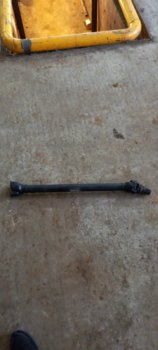

    Всем привет. Поехал сегодня к ребятам 5 на 5 поменять сальник переднего редуктора за одно сделали диагностику Карданов и Редукторов. Итог: поменяли передний кардан , поставили удлинённый ,проверили люфт ,нет вообще. Поменял масло за одно в переднем редукторе , посмотрели само масло ,там была стружка , хотя масло менял 18000 назад. Общий пробег машины 85000 км. Посмотрим что буде дальше.

    смотря какая неисправность. у меня год назад обнаружили люфт, сняли кардан - оказалась выработка в посадочном гнезде раздатки. сначала хотел купить отдельно длинный шлиц и переварить на оригинальный кардан - у нас в городе никто не взялся (балансировка сложная) купил кардан автодрайвер с удлиненной шлицевой - все вылечилось. за год нареканий нет. это при том что в моем кардане шлицы в идеале и люфта в крестовинах нет. если у вас именно с карданом, а не с раздаткой проблемы - пишите в личку

    Всех с новым годом!). В праздничные выходные решил заняться передним карданом. Нашел в своем городе фирму, занимаются ремонтом , заменой крестовин и удлинением шлицевой. Татагрегат называется. Съездил к ним посмотрел их работу правда кардан был от е70). Крестовины фирмы GMB. Надо снять свой кардан и отдать на ремонт им, на пару дней. Конечно после установки и тест-драйва я поделюсь с вами ощущениями). А пока такой вопрос, машина нужна, пару дней поезжу без кардана. Кто уже так пробовал?) фишку обязательно снимать или в принципе фиг с ней).

    Вчера отдал кардан на ремонт, сегодня забрал. Катался чисто на заднем приводе, прикольно)). Фишку с раздатки не трогал, предохранитель не снимал. Нормально едет, ошибок не выдает. Сегодня холодно, мотор работает немного грубовато, как и положено дизелю в холод). Вибрации как таковой не чую. Буду наблюдать, но надеюсь с одной из заморочек разобрался). Кардан в раздатку сидит плотно, люфта практически нет, есть но очень-очень незначительная. Всем удачи в решение данной проблемы).

    Сегодня заехал к ОД масло поменять, приговорили к замене передний кардан (передняя крестовина большой люфт и «сухая»), пробег 231.
    Новый долго ждать и не факт, что дождусь, не говоря о стоимости, не понятно, что и главное где делать?

    В общем разобрался с рывками при поворотах на малых скоростях. Проблема была в раздатке. Машина 2014го года пробег 42 000км. Я второй хозяин. Масло видимо не меняли. После замены масла, рывки не пропали, пришлось сделать еще и адаптацию. После этих процедур все ушло. А с люфтом кардана. Решил удлинить шлицевую часть в Тат-агрегат. Все сделали как надо. Люфт пропал. Около 3000км проехал пока все норм.

    Спасибо, пока нашел в Твери контору, якобы занимается ремонтом карданов (кардан69), в т.ч. балансировкой, записался к ним, говорят работы часа на 2,5, ценник в районе 10-ти (предварительно, если только одна передняя крестовина переднего кардана). По результатам отпишусь.

    Пожалуйста, я менял кардан в сборе отдавал 14000₽ , если они поменяют только крестовину может цена норм. Думаю эти не отделаетесь , я б конечно посоветовал поменять на удлинённый Кардан. Ежу уже 1,5 года и бед не знаю , скорость 200+.
