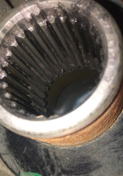

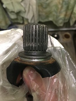

    Поставил кардан ещё в выходные,сегодня тестирую.
    Снять очень просто,только нужна головка торкс Е12.Болты открутились легко,чистенькие.
    Ставим машину на N,придётся руками покатать,чтоб открутить болты.
    Снимаем пластиковую защиту ДВС и
    Шлицы на кардане были с не большой выработкой,для 110 это нормально.Эта выработка и давала люфт.
    Ответная часть в раздатке без выработки и родной смазке.
    Крестовина у шлицов оказалась живой,с минимальными люфтами,ещё бы походила.2я живее живых,оставили,сэкономив время/деньги,да и родная все таки.
    Кардан вытаскивается просто:Сгибаем на крестовинах,заводим его выше левой подушки ДВС и тащим.Все.
    Раздатка/ответка
    Созвонился с парнями из 5х5 договорился,вечером привёз.
    На следующее утро,обговорили детали работы,износ и цену.
    Должны были сделать в один день,но так как 2й мастер в отпуске,а работы много,получилось только на следующий.В качестве извинений,привезли сами домой.
    Вообщем понравилось.

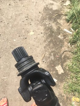

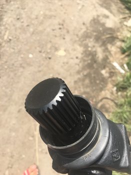

    Сам кардан состоит из оригинальной обрезаной шлицевой,поэтому нет центровочного отверстия от станка,моей родной трубы и немецкой крестовины.
    С установкой пришлось повозится,из за краски шлицы заходили очень туго,приходилось чуть постукивать молотком.Сказал краска чуть сотрется,будет как нужно.
    Люфт о котором говорят,что это норма.Не должно его там быть,все должно быть чётко.
    Машина поехала ровно,без лишних вибраций.Переключения стали не заметны,толчки ушли.Я в теме акпп описывал их.На 700-1100 оборотах,1-2 передача,если резко сбросить,то переключения были с толчком,как будто,что то на место встало.
    Думал коробка.
    Динамика улучшилась,я даже не помню когда так было.Отзывается на педаль острее,без затупов.
    Вот родная шлицевая,визуально тоньше,шлицы плоские относительно новой

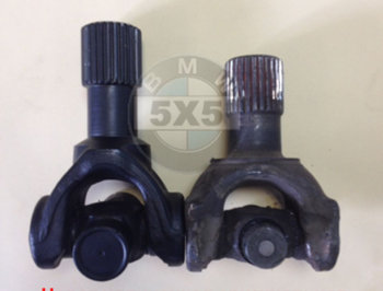

    Интересная шлицевая. Короткая как в оригинале, но вынесенная вперёд. А с торца вроде центрирующее отверстие должно быть, нет?
    По крайней мере на других карданах такое видел. Во сколько обошёлся кардан? Или они только шлицевую приварили и крестовину новую
    на сварку посадили? Какие ощущения после установки?

    Не совсем понял, т.е. сама шлицевая короче чем в оригинале получилась? А сваривали они получается закалённую часть (шлицевая от другого кардана) с незакалённой (вилка)? Со сварочным швом ни чего не случится? Гарантию какую-то дали вам на работы/изделие?

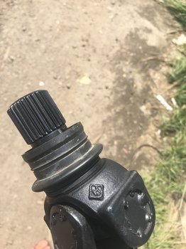

    Видно же, что приварены не крестовины, а пятаки прокладочные. В чем проблема?

    если пятаки - вопрос снимается. у мну создалось впечатления приварки крестовины к вилке напрямую, без пятаков.

    Мне например тоже видно, что пятаки прокладочные. Крестовины с торца совсем по-другому выглядят. Как раз протачивать под кольцо это на мой взгляд не лучшее решение и как раз здесь точность должна быть ювелирная, а то крестовина будет смещаться по оси.

    крестовины разных производителей имеют разные формы подшипников. есть просто ровные, как пятаки. проточка не требует особой точности - достаточно сделать паз шире и в него можно ставить кольца разной толщины. и центровку кардана можно выловить точнее и грузов на баланс повесить меньше. вварка этого не позволяет - токо баланс, а если много навешаешь - переделывать.

    Так всё же, шлицевая часть какой длины вышла? Сварка встык закалённой части с незакалённой или как-то иначе?

    Да хоть от кабриолета. Там на сколько я понимаю только один сварной шов, который они делали (не считая точек сварки в месте фиксации крестовины).
    Вы говорите, что шлицевую они взяли оригинальную от купе. Допустим такое. Но её нужно было как-то прикрепить к вилке кардана взамен разбитой шлицевой.
    Соответственно они сделали это приварив к вилке. Корпус вилки не закален т.к. там это не нужно, а шлицевая закалена.
    Так вот, я хотел узнать только на сколько прочен этот сварной шов вилка/шлицевая и какой длины получилась сама шлицевая?
    На этом фото ваша вилка справа ? Правильно понимаю?

    Да она вместе с вилкой!Какая сварка?Какой шов?Такая же как и оригинал.
    Три части:
    1.Вилка со шлицами
    2.Крестовина
    3.кардан.
    На фото,моя левая.Нет там шва.
    Выбросьте из головы эту идею,приваривать шлицевую к вилке.Это дикий колхоз,который не откалибровать.
