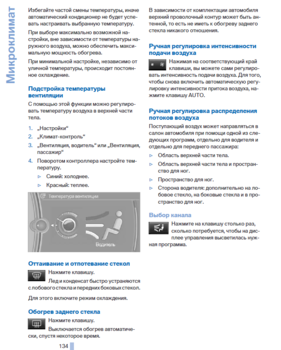

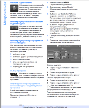

    Да, получается, можно только довольствоваться предустановленными программами.
    Ручная регулировка распределения
    потоков воздуха
    Поступающий воздух может направляться в
    салон автомобиля при помощи одной из сле‐
    дующих программ, отдельно для водителя и
    отдельно для переднего пассажира:
    ▷ Область верхней части тела.
    ▷ Область верхней части тела и простран‐
    ство для ног.
    ▷ Пространство для ног.
    ▷ Сторона водителя: дополнительно на ло‐
    бовое стекло, на боковые стекла и в про‐
    странство для ног.
    Выбор канала
    Нажмите на клавишу столько раз,
    сколько потребуется, чтобы на дис‐
    плее управления высветилась нуж‐
    ная программа.
    На доресте - спектр настроек - гораздо шире, джойстиком регулирую как хочу заслонки.
    Не изменится, в мануале четко написано - нет ручной регулировки как на доресте.
    MaxCouper нравится это.
