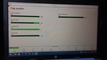

    Добрый день. Битва с климатом продолжается. Замена радиатора конечно дала определённый результат. Но я по прежнему не савсём с ним согласен. Почему заслонки на лобовое открыты тока на 80%? Или у всех так.
    Скажу сразу заслонка работает. Посмотрел в дыры эндоскопом. Заслонкам резинки какие то обгрызенные. Думаю может летом махнуть печку целиком.

    Подкинь другой (рабочий) блок климата
