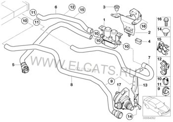

    Давай думать логически: если печка постоянно шпарит на всю катушку, то
    а) климат считает, что в салоне сильно прохладно;
    б) клапана печки постоянно открыты по какой-то причине
    в) перепутаны шланги "на клапана-печка-возвратка" после замены(ремонта) двигателя и прочего вмешательства.
    Других причин, окромя божьего провидения, я не вижу. Думаем дальше.
    По пункту а) - Большая вероятность что блок климата и температурные датчики исправны, раз диагностика их видит и они выдают адекватную информацию по температуре (Верно?) Исключаем!
    По пункту б) - Насколько я помню, нормальное положение клапанов "в покое" - открытое (но это не точно). Следовательно, на них не приходит "команда" на закрытие. Выяснять! Провода, предохранители, КЗ, "звезды так сложились" и т.д..
    Ну, а по пункту в) - визуально-мануально. Нижний - от двигателя, верхние - на печку. То есть, нижний всегда горячий. Верхние - по команде климата.

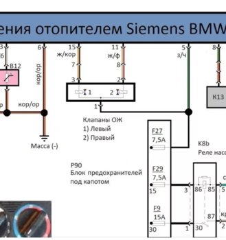

    печка НЕ шпарит на всю катушку. ШАПРИТ ЖАРОМ она только в НОГИ и в ЛОБ.... в середине вполне себе прохладный воздух возможет, выставляется он крутилкой)))
    а) возможно сейчас ведь на улице уже прохладно
    б) открыты т.к. все шланги горячие. (продода, предохранители целы, кз нет).
    в) проверил вроде бы нет. не перепутано 5ый в двигатель, 6ой в салон. ну и тот спереди 7 ясно в салон .

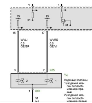

    подскажите 1 пин на клапан печки там должно быть 12 вольт?

    Гы! На клапана приходит напряжение и они щелкают(закрываются), приходит с панели климата! Разница есть только лево и право

    Романыч, к сожалению не умею читать схемы. получается управляется минусом? 2-3 пин ? а первый всегда плюс или я не прав?

    Запросто! У бмв просто мания "управления минусом". Остался же старый разъем? Тупо дай на клапана 12 в с массы и плюсовой клеммы под капотом и посмотри результат. Если он (результат) появится и клапана закроются, значит разбирайся с блоком климата и проводами. Если говоришь, что 12 В на разъёме присутствует, значит предохранитель в поряде.

    Если подавал напряжение на клапана по другому то ты их сжог, там стоят в параллели диоды, от самоиндукции

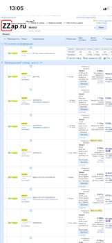

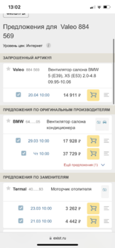

    На екзисте показывает аналог оригинала , а именно фирма Valeo Вентилятор салона BMW 5 (E39), X5 (E53) 2.0-4.8 09.95-10.06 цена 15 к. Но на zzap цена 7 000 р , но что странно на zzap не показывает этот валио как подходящую замену. Может кто сталкивался , подойдет ли этот мотор?

    Все именно так, если не заклинены, то открыты,. шланги путают постоянно, я их уже раз 6 видел перепутанные, 2 у себя, и несколько раз у других причем путают часто у печки, но видел и воткнутые неправильно контрактные клапана с пруля. Ну и у меня было красиво сгнившая фишка что невидно но при этом машина постоянно жаловалась на дохлые клапана, нашел случайно, когда снимал оторвал провод. Насчет балансировки - глупость у меня вообще справа прилично крыльчатки не хватает - минимум одного сегмента, уже 8 лет так езжу. На максималке чутка гудит. Блок проверить очень простое, если есть полудохлый или исправный клапан, подключаешь его вместо своего, и по маленьку регулируешь температуру - клапана когда пустые злобно щелкают. Чем больше температура в салоне тем чаще будут щелкать. ИМХО, а по теме засоренный радиатор печки тоже с дает такую картину, у себя промывал 2 компонентной промывкой - результат огонь.
