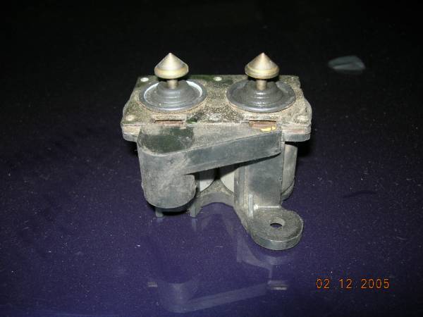

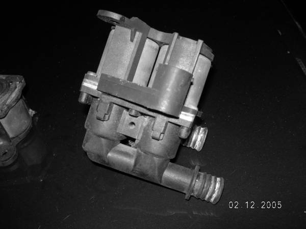

    Фоты . даю :D
    Клапана
    Их же верхняя часть перевёрнутая вверх ногами (о как загнул)
    Их нижняя часть

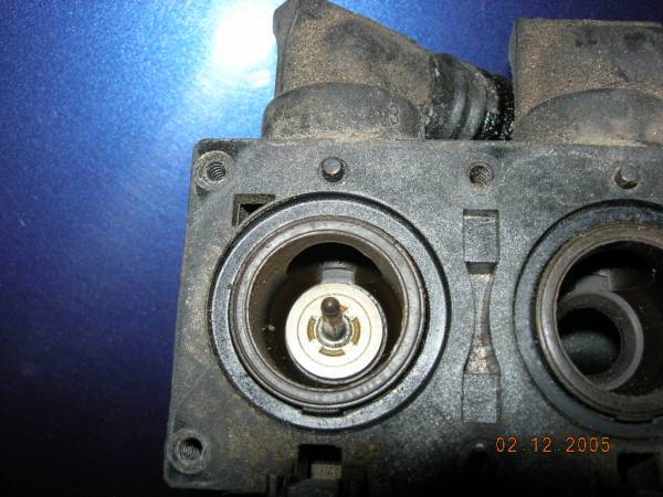

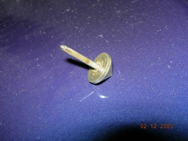

    "Конусик"
  10. ProvodNIK
    ProvodNIK Абориген
    4 май 2003
    2,733

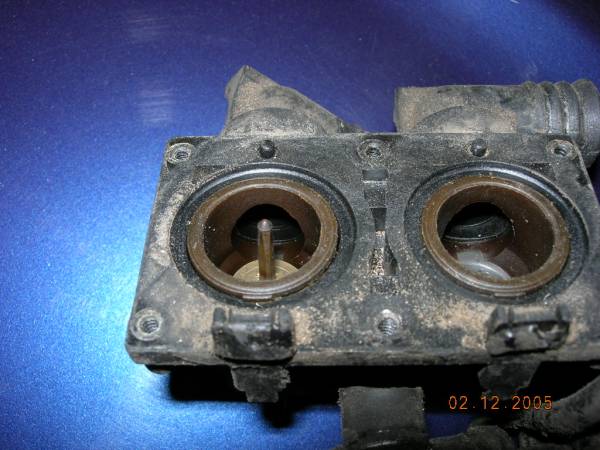

    "Конусик" внутри
  11. ProvodNIK
    ProvodNIK Абориген
    4 май 2003
    2,733

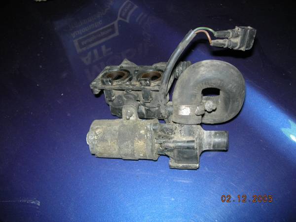

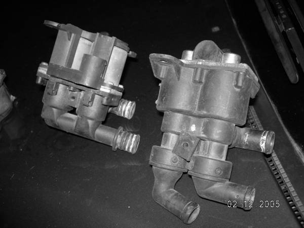

    Ну и два разных типа клапанов(поразному ломающихся :nod: )
    фото черно белое , чето не то нажал когда снимал :shock:

    Ну все правильно, вот эта прокладка и есть причина всех бед

    Там на картинке куда ты показываешь ничего нет и не должно быть :nod: .
    та прокладка про которую ты говоришь (резиновая ) есть в клапанах другого типа :nod:

    Есть, есть я именно оттуда их выковыривал (думал просто обрезинено, но оттуда вылезла афигенная на вид прокладка), причем достаточно приличного размера цилиндрик уходящий вглубь.

    То что ты объвел красным- есть посадочное место под конус пластмассавае..
    хва спорить :cool: :D ,ты выковыривал из клапанов которые на картинке справа
  22. Ugly Dragon
    Ugly Dragon Старики-разбойники
    23 дек 2002
    18,907
    Китай
    У меня все, что были и сейчас есть, те - что слева
  23. ProvodNIK
    ProvodNIK Абориген
    4 май 2003
    2,733
    правда :shock: . ничего не понимаю :shock: :confused: :shock: :confused: :shock: :confused:
    ниразу в таких резинок не наблюдал
    Вообще мы ушли от темы.....
    Если у вас такие клапана как на картинке слева и у вас при движении в пробках или стоянке на месте из печки идет холодный воздух , надо вынуть конусики из этих клапанов и в салоне будет жарко 100%, нет даже 200%.

    Ты попробуй выдернуть это посадочное место под конус :) , будешь приятно удивлен.
