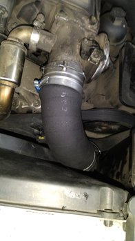

    Реанимирую тему. В связи с безудержным ростом нашей экономики доллар чуть-чуть подорожал и несчастный кусок трубы продаётся за 17-18 тыщ. Слова подобрать трудно, а вот можно ли подобрать вариант замены. За время последнего поста в этой теме прошло полтора года. Может появились какие то варианты? А то КАРАУЛ!

    TripliX, спасибо. В итоге, как у вас всё получилось? "Новый" шланг держит? Совет обмотать силиконовой лентой в силе? Разрыв у меня небольшой, см. 3. Полез проверять , когда появился шум из под капота под нагрузкой.

    В своей теме особо не расписывал, но я по счастливой случайности нашёл б/у шланг за 1500р. По фото вроде был целый, купил. Пришёл он мне через неделю, стал протирать его от масла и обнаружил под пружиной порыв небольшой ( где то 7 мм), но не сквозной. Порыв в том же месте что и на моем шланге. Отсюда и сделал вывод, что рвутся они из-за трения об усиливающую пружину. Решил обмотать силиконовой лентой для усиления. Проехал уже 2000 км, все нормально.
    У вас машина какая ? Когда искал себе б/у очень много попадались от Х5 и Х6 по разумной цене. И какой порвался у вас шланг ? от турбины к интеркуллеру или от интеркуллера к впускному ?
    В интернете еще находил способ восстановления порванных шлангов - бинт с герметиком. Думаю стоит попробовать, чем платить 17косарей за кусок резины.

    Машина Е83, 3,0d, 2007. Шланг от интеркуллера к турбине. Пробую поискать что нибудь из продукции Autobahn88. Беда, что все б/у вещи в Москве в основном. Все надо заказывать, на свой страх и риск ибо воочию не рассмотреть))).

    Кстати про продукцию Autobahn88. У меня стоит их верхний патрубок от интеркуллера к впускному. Второй год полёт нормальный. Снимите свой патрубок и с помощью соединительных втулок и хороших хомутов соберите новый шланг. Бюджет будет где то 2-3 тысячи.

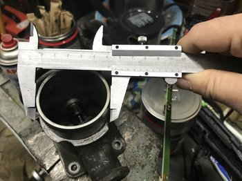

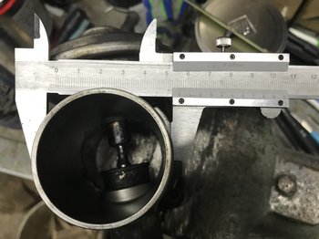

    Может подскажет кто диаметры патрубков резиновых на м57, самый первый, 184 лошадки на е53? Думаю на силикон сменить, но хлопотно разбирать все ради замеров.
  16. Uyra
    Uyra Старожил
    24 фев 2012
    4,114
    63 мм стандарт. Чуть больше диаметр, но хомутами хорошо обжимается.

    Все фланцы по 63мм? Ну в смысле на первом м57 они все одинаковые? Если да, то у меня клапан егр снят, могу по нему замерить
  18. Uyra
    Uyra Старожил
    24 фев 2012
    4,114
    Фактический там диаметр 60 мм, но таких силиконовых патрубков я не встречал. Поэтому взял 63 мм. Я переделал у себя всю магистраль впуска после разрыва быстросьема на дросселе. Теперь только хомуты везде
  19. Toss
    Toss Banned
    29 май 2013
    23,154
    Новосибирская обл.
    Ну на первом м57 и так хомуты.
    Ну никак не 60мм там. 55 труба и 58 утолщение
    Фланец от егр делет кит ещё чуть тоньше вроде, но обжался. Хотя патрубок давно не родной на егр

  22. Toss
    Toss Banned
    29 май 2013
    23,154
    Новосибирская обл.
    Да как бы вопрос в том, все ли они одинаковые? Там где простые соеденения. У егр то не проблема измерить, а остальные? Потому что на али разных много было, причём одно колено может быть с двумя разными диаметрами
  23. Uyra
    Uyra Старожил
    24 фев 2012
    4,114
    Самый маленький диаметр на патрубке от турбины. Остальные одинаковые. У меня 63 мм везде обжались нормально. Если есть выбор на али, то бери все 60 мм

  24. protosoul
    protosoul Banned
    7 мар 2012
    2,599
    В общем решил я у себя вопрос. Пришлось пое... Но натянул родной камазовский 56мм и купил прозапас силиконовый 60мм. По работе - прям на авто за 15 мин. Кому сделать в Москве - обращайтесь в лс.
    А по родному там 61 у дросселя посадка и у трубы длинной патрубка 58
