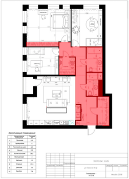

  28. AntonP
    AntonP Абориген
    10 сен 2008
    2,555
    Общая площадь 120м2, вот не самая последняя планировка (для обсуждения не важно), красным указано где могу опустить потолки.
    Сама приточка будет в постирочной (вешалок там не будет, решено сделать постирочную-кладовку).
    В ней могу и на 40 опустить без проблем (если 200 воздуховоды).
    В постирочной есть вода и канализация (стояк отдельный).
    Вход воздуха в квартиру - через спальню над встроенным шкафом. Кстати, не общался с профи по этому моменту - как ставить фильтр на вход, чтобы не засирать канал до приточки?
