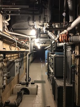

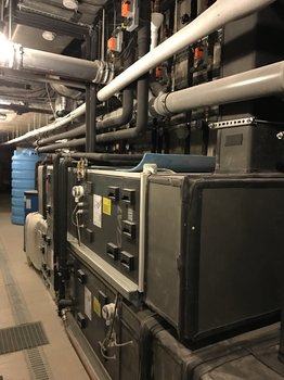

    Немного лирики )
    Когда я находился на этапе, на котором сейчас находится ТС, доллар стоил 30 руб и мне казалось, что у меня есть деньги )))
    Поэтому начал ремонт со всего этого зоопарка (вентиляция, увлажнение, диспетчеризиция ...).
    В результате потерял время и деньги и не факт что приобрел какие-то особенные преимущества, учитывая, что жилье и так за городом в месте с довольно чистым воздухом.
    Сейчас скорее всего так бы делать не стал )
    Порекомендовал бы ТС еще раз хорошенько все обдумать...
    В подтверждение устриц, фото технической части моего подвала и вентустановки...)
    ILDAR, Astra-1, Alf36 и 6 другим нравится это.

    Какая у Вас влажность в доме зимой?
    Общая площадь?
    Секция охлаждения есть, или кондиционирование по другому решено?

  7. Чебурген
    Чебурген Старики-разбойники
    11 янв 2009
    33,564
    До сих пор толком не живу именно по причине того, что в свое время потерял темп ремонта из-за всей этой инженерки, поэтому систему в рабочем режиме еще толком не эксплуатировал )
    Общая жилая площадь чуть больше 300 м2, но это таунхаус на четырех :facepalm: уровнях (грубо 2 нормальных этажа по 100 и подвал с мансардой по 50+ м2), по этой причине были некоторые технические сложности с размещением оборудования и воздуховодов.
    Есть и секция нагрева, и секция охлаждения, и фанкойлы на каждую комнату.
    Хладоноситель - вода.

    Слева на фото ящик на стене - это как раз автоматика увлажнителя Carel, а кирпич на нем - инструкция )))
    ТС, может все-таки ну его нафик...)

    Сейчас всё сильно меньше, правда в системе как на фото щит будет все равно большой.
    Например у того же Бризарт с секцией увлажнителя автоматика в щитке 25х25, без увлажнителя вся внутри. У пароувлажнителей тоже все внутри

    это фото оборудования на 300м3?
  27. uar24
    uar24 Старики-разбойники
    4 май 2003
    33,604
    Бывает и больше, от задач зависит)
  28. Чебурген
    11 янв 2009
    33,564
    Да, и это еще не все )))
