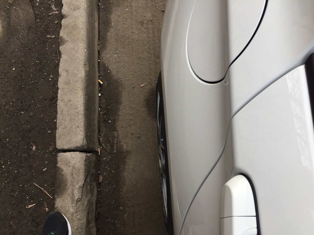

    Кто подскажет подойдут ли колеса с параметрами R17 7.5j Et35 резина 225/45 на bmw f20 116i? Торчать не будут?
  27. d_vader
    d_vader Участник тусовки
    Регистрация:
    17 янв 2016
    84
    С 35 вылетом встают нормально. У меня колеса 8j/17, резина 215/45 (чтобы было легким домиком), встают по арке.
    Вот фото вылета:
    [​IMG] [​IMG]
