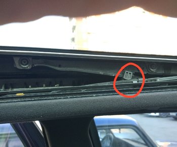

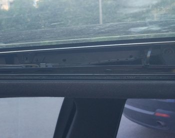

    Люк открывается и закрывается только на проветривание, причем только передняя часть, задняя не двигается. Причем поднимается у него только один угол.
    При нажатии кнопки на полное открытие, он пытается поехать назад, отъезжает на 5 мм только с одной стороны, из-за этого его перекашивает и он закрывается обратно.
    Полез туда и сразу же заметил, почему поднимается только один угол, вероятно поэтому он и полностью не открывается.
    На первом фото левая сторона, которая поднимается вроде как надо, на нем обвел красным штучку, которой на правой стороне нет (см. второе фото). Что это за штуковина, где купить и как менять?

    А пластиковая стяжка совсем не смущает? В вашем случае минимум замена 2-х кулис и скорее всего обоих тросов, так как на правом крепление обведенной красным штуки скорее всего сломано. Ну а как показывает практика когда в люке уже побывали чьи то шаловливые руки, менять и ремонтировать придется больше

    На втором фото на кулисе слетел весь пластик поэтому там и хомут что бы не открывалась одна сторона. Насчет тросов еще не факт а вот эти штуки только в ремкомплекте. А он почти 20000 руб.

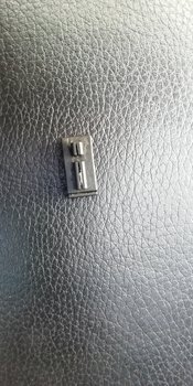

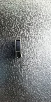

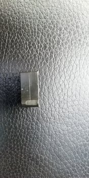

    Всем привет. Кто знает что за деталь с панорамы?

    Поржал прям. Нет там пистонов. Пишите или звоните, вынесу диагнос

    Я знаю. Эта штуковина стоит на передней стекляшке с внутренней стороны слева и справа

    Какова её функция? Скрытая деталь или видимая?
