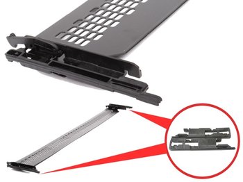

    Блин, на разборе только от 70ки со шторками, а там сетки нету этой, похоже придётся ремкомплект 54107198619 заказывать, самое любопытное что до 2007 года шёл ремкомплект 54 13 7 118 845 который более чем в 2 раза дешевле, по ззапу до сих пор бьётся 3,5рубля но не продаётся

    Без демонтажа панорамы МОЖНО заменит почти весь механизм шторок за исключением тросов и ограничителей, только все делается на ощупь и руки должны гнуться, поэтому если не знаешь как, быстрее снять панораму и на полу все поставить. На панораме очень многое можно поменять и сделать без ее демонтажа, он тоже денег стоит поэтому все делают со снятием, панорамы. По шорошему панораму надо снимать больше для доработки механизма панорамы или хорошей чистке, но не уверен что хоть кто то это делает.

    К сожалению такое бывает часто. И конечно надо понимать общее состояние механизма. Шторки просто так не ломаются, обычно вылетает задний ползун, шторка не опускается и выламывает пластик. Надо проверять троса, бывает устают, и ограничители проскакивают, что приводит к некорректной работе механизма, проверять ползуны передние на целостность направляющих. В вашем случае я бы рекомендовал купить ремкомплект и комплект ползунов, полностью поменять и забыть про это. Человек аккуратный и более мене с прямыми руками разберётся, главное все в правильной последовательности собрать и правильно тросы в ограничители завести.

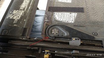

    В принципе так и планировал, только ещё хочу кулисы купить и поменять, раз уж лезть, вроде не гремит, но трещины в них есть. По увиденному сверху я так понимаю когда то давно произошло следующее: тросик левый на передней створке закусило вот в этом месте, только слева:
    Перекосило шторку и она на изгиб толкнула планку этого вентилятора, решётка между шторками, сломались эти направляющие:
    И это дело выкинули с решёткой, может и её погнуло

    Тросик закусило потом. Шторки так просто не ломаются, или задняя выскочила, или шаловливые руки туда лазили, другие варианты единичны. Вообще 53, 83, 61 и 91 рамы очень надежные и ремонтопригодны в 100% случаев и ломаются все из за халатного отношения к ним, а вот владельцам 70 уже повезло меньше, там хоть и упростили механизм шторок, но зато конструкцию рамы ослабили на столько, что она не прощает ни каких ошибок и без творческого подхода ремонт не имеет никакого смысла. Трещины на кулисах не говорят ни о чем, с нормальной регулировкой стекол и с нормальным уходом за уплотнителями они будут служить, да и стук не всегда только из за кулисы, грохот, когда отвалился пластик, да.

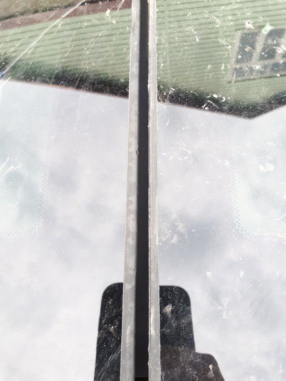

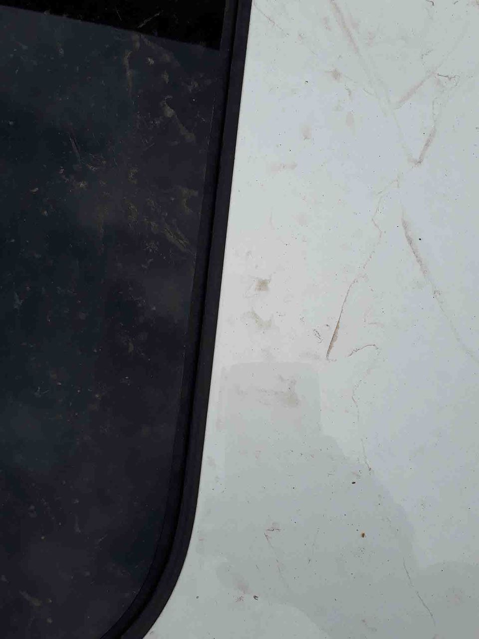

    Всем доброго вечера. Если можно просветите пож. Между большим и малым стеклом панорамы что должно стоять? Вроде какой-то пластик приклеен к задней малой створке. Вот эту вещку где можно купитьзаказать? Или чем-то заменить? На моей панораме между стеклами щель с мизинец толщиной, хотелось бы её заполнить,но не могу найти что и именно заказывать. Кто знает отзовитесь,пож.

    Желоб там под большим стеклом есть,а вот между непосредственно межлу двумя стеклами когда люк полностью закрыт что должно быть? Номер запчасти бы.
  16. BaynBNT
    BaynBNT Старожил
    14 июн 2017
    5,617
    Ничего не должно быть. Ты лучше фото кинь твоей проблемы. Так будет легче понять.

    Вот фото

    Отрегулируйте положения стеклянных створок. Если че звоните скажу че и как, даже в онлайне. 8925665два555

    Регулировка не поможет, у вас нет уплотнителя 54 13 7 127 565, такой же как по кругу

    Ну так то этот уплотнитель идет по периметру стекляшки. На рисунке под номером 3.
    А у человека щель только по одной стороне стекла. Да и резинки на стекле есть и на одном и на другом.

    По периметру стекляшки идет этот же уплотнитель но длиннее и под другим номером, на следующей картинке каталога, и клеится он не на стекла. Каталоги, так же как и тис пишут инженеры, и не надо всецело доверять увиденному. Уплотнитель по кругу на стекла не клеится и не клеится никогда, уплотнитель клеится только на заднее стекло в месте его прилегания к большой створке, а круговой клеится на кромку крыши. Вот собственно в месте прилегания створок у автора уплотнителя и нет
