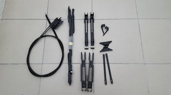

    Добрый вечер, возникла следующая проблема на e53. Недавно стала постукивать передняя створка панорамы (Большая), будто она не до конца закрылась из режима проветривание, задняя отключена. При попытке ее приподнять рукой, за задний левый или правый угол, чувствуется небольшое хождение створки, вверх и вниз. Как будто люфт шаровой опоры. Началось резко, после неудачного закрытия из режима проветривание. Сломанных деталей не обнаружено. Рукой отгибал гофру с обоих сторон, видно, что люфт в направляющей, которая имеет изогнутую форму. Видно, что механизм подизношен уже, и давно, почему не гремел раньше? Использовал фото с форума, ОБВЕЛ МЕСТО ЛЮФТА И СТУКА ЖЕЛТЫМ! Вопрос: Когда стекло опускается из проветривания, оно просто лежит на чем то, или оно прижимается и как то фиксируется от свободного люфта в горизонтальном положении. Когда люк в режиме открыт наполовину, четверть, 10 сантиметров, он не гремит. А в нулевом положении люфт, будто что то не дошло куда то. Нормализация не помогла, прошла от и до. В придачу к этому, После нее Шторка перестала закрываться в режиме авто, открывается автоматом при переходе переключателя во второе положение(посильней), а обратно по 10 сантиметров. Как можно решить проблемы?

    Вот рисунок.

    Тук тук устраняется путем замены направляющих.

    Ремкомплект передней створки нужен.
