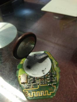

    И вот теперь про тот момент, про который упомянул вначале. Началось с того, что в ключе села батарейка, села так, что дистанционно не закрывает и не открывает. Такое было и раньше, но тогда после привязки ключа открытие и закрытие работало. А теперь ключ вообще отказался привязываться. Вскрыл ключ, измерил напряжение, оно оказалось чуть меньше 2 В. Здесь надо добавить, что батарейка в этом ключе уже менялась 4 года назад по такой же причине, а теперь опять села, но она ведь должна заряжаться в ключе, но не заряжается.
    Ключ разобрал и пользоваться решил вторым ключом и вот что странно, 3 дня уже езжу и никакого дёрганья и остановки двигателя не происходит вообще, хотя раньше в день несколько раз такое происходило. Вот закралась мысль, а не в иммобилайзере ли дело?

    Проблема разрешилась сама собой. Если кратко, то виной было питание ключа. А более подробно отписался в разделе "Обмен опытом", тема "Дёрганье машины на ходу".

    Да. Езжу сейчас уже несколько дней и всё отлично.
    А со старой было вот так:

    Тюменская обл.
    очень странно, там же чип в ключе, он не питается электричеством, батарея нужна только для открытия и закрытия дистанционного.

    Действительно странно, но тем не менее замена батарейки исправила ситуацию.
