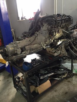

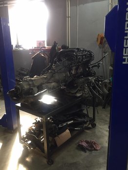

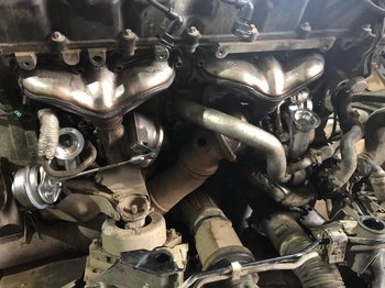

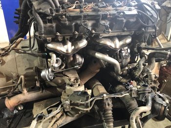

    Привет всем. Во общем забрал я машину вчера. Проблем было несколько. Тачка не заводилась и троило из за ТНВД, при запуске с ключа подавал больше топлива и заливал свечи. Поменяли тнвд, начала работать ровно, но все равно при оборотах выше 3000 вылезала ошибка о падении мощности двигателя и оставался небольшой гул, точнее свист. Сделали еще раз диагностику , конкретно искали проблемы по турбине и нашли - не работал преобразователь давления. Во общем че долго писать пришлось поменять турбины, так как начал хавать масла и дыметь страшно. Все ошибки пропали, единственное когда диагностируешь показывает ошибку на лямбда зонда, но едет уже отлично, не троит, ошибки не вылазит, вообщем как раньше. Заказал лямбда зонда на всякий случай, чтобы уже наверняка. Да еще и аккум дохлый был, тоже поменял. По деньгам вместе с транспортировкой до города потратил около 450тыс руб‍♂️

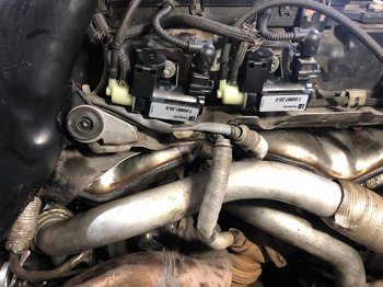

    Если, можно скинь еще фото с этой стороны мотора.
    Особенно интересует в области 1-3 цилиндров, там винты обратных клапанов Ваноса.
    Хочу разобраться как их можно выкрутить с минимальным разбором машины.

  7. Dentist27
    Dentist27 Участник тусовки
    23 окт 2018
    153
    Хабаровский край
    Э
    Это все фотки которые есть, я сам в другом городе нахожусь, это брат фоткал.

    Перегрел, наверное треснуло где-то..теперь ОГ в ОЖ дуют, поэтому и троит, пердит и не тянет..
    купи тест, проверишь за минуту, есть ОГ в ОЖ или нет
    на бензине - будет желтая, на дизеле - зеленая
    недорого стоит, около 6000 руб коробка
