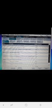

    Отсканировал не отреагировал

  13. FRIZR
    FRIZR Завсегдатай
    30 сен 2010
    1,150
    Читай, ждемс

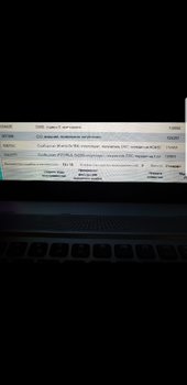

    Скоро пиздец придет твоей машине.. у тебя по всем блокам нехватка напряжения, по cas вообще нет связи.. срочно решай вопрос с аккумом и сигналкой!! Срочно!!! Прям щас отсоединяй аккум и ищи стгналку и выдергивай ее.. и аккум отдельно поставь на зарядку!!! Ты убьешь нахуй блоки, если frm еще не сдох это чудо!

    Я одного не могу понять машина не заводиться а блок бме вообще ошибок нет

    1,150
    Это из за просадки питания, смотри блок cas с ним нет никакой связи

    У него на это все ошибки говорят
  30. Ivan sytkin
    Ivan sytkin Участник тусовки
    29 янв 2019
    49
    Менять акб да и гену посмотреть на заряд и муфту на гене вдруг заклинила
