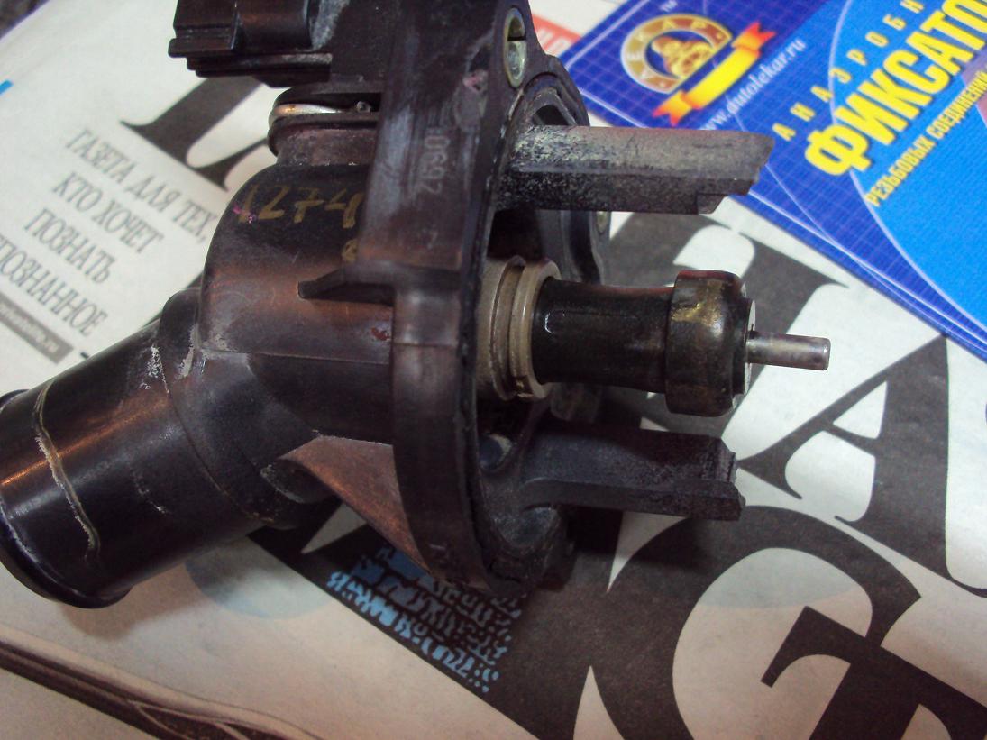

    +1 все в рамках нормы. конечно можно добиться 89гр при равномерном движении, но они по местному опыту через год станут теми же 85 так что забей.
    главное чтобы при интенсивке росла от 85 вверх.
    а чо, совет то дельный. "нам хлеба не надо, пережать что нибудь дай!" :D
    не тут чутка по другому, и фото ваше мелковато, плохо видать...

  8. ded_dz
    ded_dz Участник тусовки
    30 янв 2011
    41
    Беларусь
    Интерес спортивный, не более:)
    более крупно, при снятой пружине и клапоне виден паз, где отсутствует резиновое уплотнительное кольцо на штоке.
    Если не влом, снеми пружину, с термоса который продувается, просто интересно что там

    ни один из моих не продувается...
    и у нас точно по другому там.

    Сравнение MOTORCRAFT и BEHR ,по меньшей мере, некорректно..
    На фордах термостаты меняем по два раза за сезон - китайцы дольше ходят...

    Беларусь
    Так это тоже BEHR, хотя себе ставил Vernet. Без разницы. Сейчас заехал на сервис, друг пообещал завтро дать термос от Х5 3,0D.
    Ну ладно, спасибо за инфу. На счёт 2 раза за сезон, это да.
