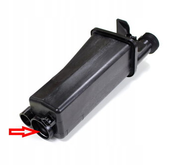

    Привет всем!
    Буду рад советам/рекомендациях
    х3 е83 дорест 3.0 бенз на мкпп.
    начал уходить антифриз. подтеков не видел. потом снял защит видел что все в антифризе. начал выяснять.
    течь вроде как локализировал. но так и не понял в чем именно проблема.
    течет из по шланга который на картинке обведен. кто сталкивался. замена шланга? сам бачок? или может там внутри какая прокладка есть.
    на холодную течи нет. а вот если погазовать хорошенько. начинает капать.

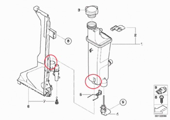

    добавил. учитывая что с скобой там один большой подвод. на втором фото предположительное место ))

    Лучше сделать полную ревизию этого узла со снятием бачка и платы. Поменять по необходимости колечки, термостат, а может и бачок. Хотя на механике термостата нет наверное.
  3. Andrey_Omsk
    Andrey_Omsk Старожил
    26 окт 2013
    4,511
    Омская обл.
    Сомневаюсь, что туда отдельно колечко подбирается.
    Там может быть и трещина в бачке, и колечко задубевшее.
  4. Daniel Po
    Daniel Po Старожил
    15 май 2012
    7,733
    Италия
    Если крышку расширительного давно не меняли скорее всего бачку хана.

    Добрый день! У меня так же текло примерно из этого места, когда все разобрал оказалось что надорвался нижний шлаг вдоль родного металлического хомута. Временно срезал и зажал обычным, так и ездил пару месяцев пока шланг не купил.

    Заехать в сервис и опресовать СО. Не герметичная СО может привести , в лучшем случае, вот к такому, а в худшем мотор на свалку отправишь, если гонять любишь.

    У автора дорестайл бензин. Течет датчик температуры, течи будет не видно. Смените уплотнительное колечко , делов то.

    Течёт обычно датчик (колечко), либо шланг( соединения с блоком ) , либо уже сам радиатор (внизу будет видно)

    К счастью с радиатором всё хорошо. Опресовал ещё до Вашего сообщения. Было очень маленькая трещина в бачке антифриза. Больше даже заводской брак напоминала. При давлении в системе охлаждения текла всего одна капля в минуту, а то и в две.

  20. user255
    user255 Новичок
    8 янв 2022
    6
    Именно так и сделал. Микротрещина практически незаметная глазу.
