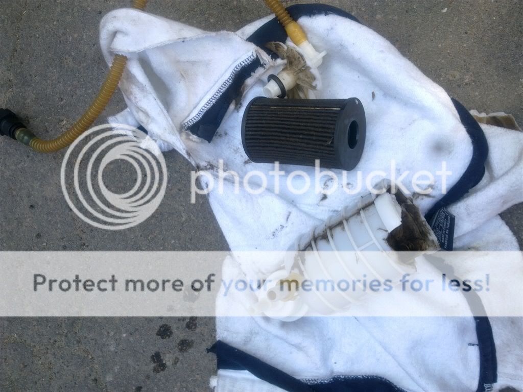

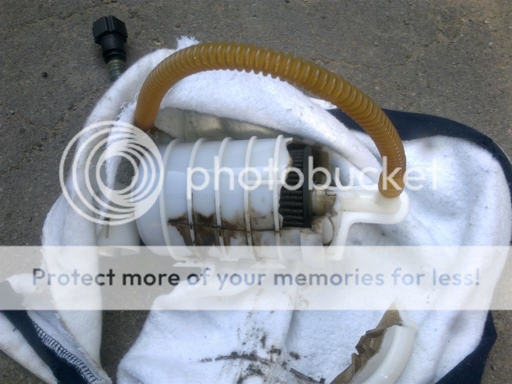

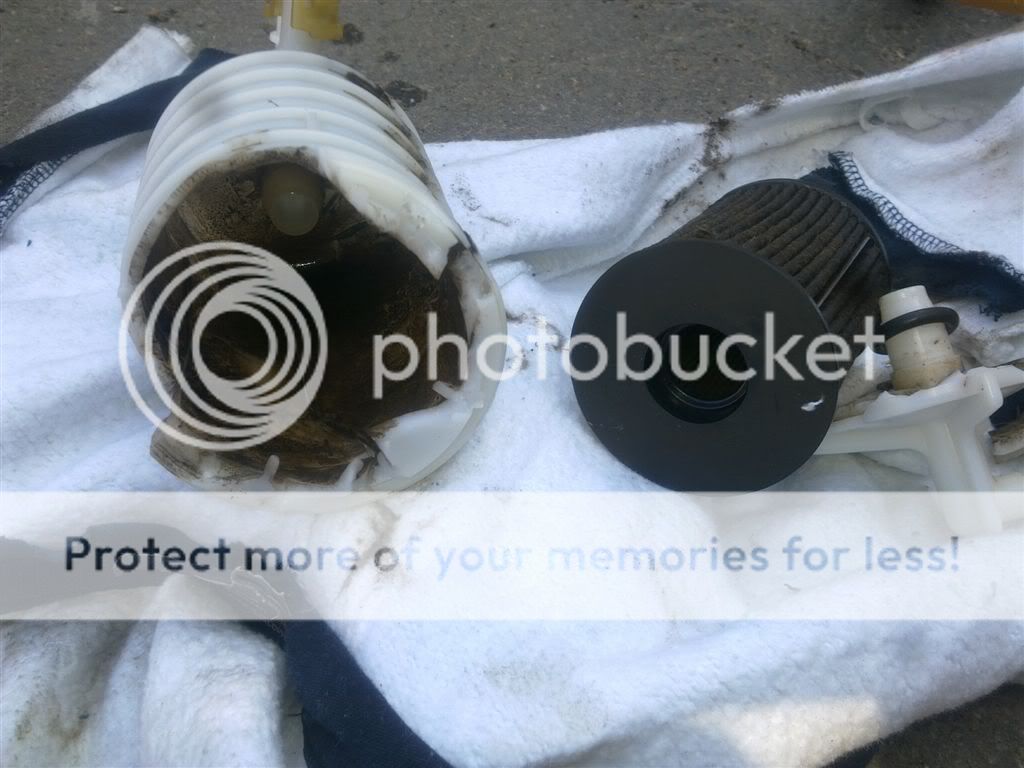

  16. P@shencia
    P@shencia Абориген
    23 май 2006
    3,932
    для бензинового М54 номер 16146766158 - цена 3-4тр
    поменять самому или в сервисе за 1,5-2тр
    p.s.
    какой бенз выливался уже не смог сфоткать и снять, зато разобрал фильтр так сказать
    фотографии говорят сами за себя, дно бака чистое никакой грязи там не обнаружил

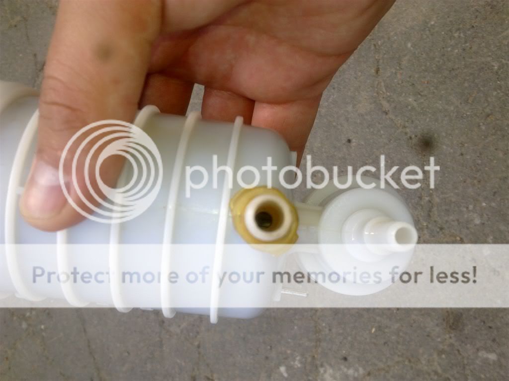

  21. lee_zeka
    lee_zeka Участник тусовки
    5 ноя 2007
    188
    Народ, те кто сам менял фильтр не подскажете, на соске фильтра отмеченого стрелкой нужно что-ть одевать(шланг) например... у меня не было... функция его не понятна....:confused:
  22. VIKTOR R32
    VIKTOR R32 Завсегдатай
    18 янв 2011
    1,917
    У меня тоже ничего не было(менял сам).
