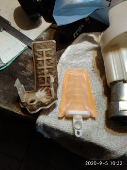

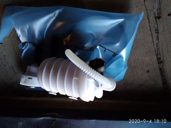

    Кратко по делу. Не берите дорогие, в хуЕмексе Пульман 61411768544 за 2190ры – встал как родной. На его корпусе выдавлен номер 16147186454. Менял сам (не сложно). Фильтру грубой очистки на входе бензонасоса – песец, наелся. Вместо него поставил от какой-то кии.
